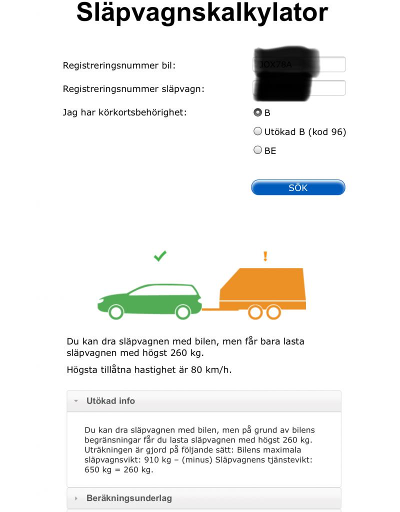

Nej! Den gäller även för B och B+ när bilen är begränsande. Jag vet att det kan vara förvirrande och ganska nya regler men så är det. Kolla gärna på https://slpvkalk.transportstyrelsen.se/ ... anguage=sv

Du får inte dra ett släp som faktiskt väger mer än 910 kg/1000 kg. Det får inte heller ha en totalvikt som tillsammans med bilen över går 3500 kg för B-körkort (den siffra transportstyrelsen hjälper dig med).
Polisen kan inte hitta på egna lagar och regler även om de vill det ibland.

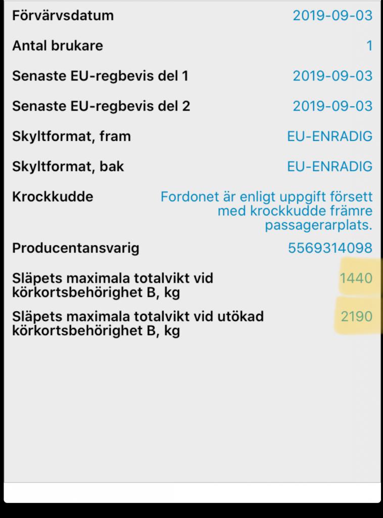

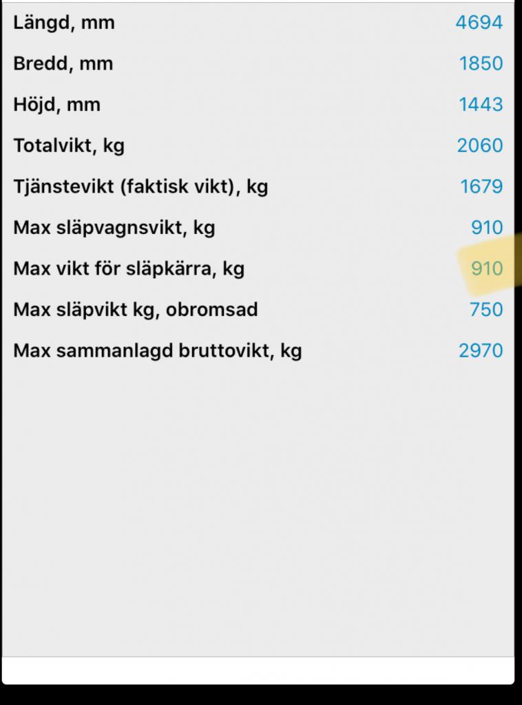

Jag menar att transportstyrelsens räknefnurra ju har tillgång till bilens tekniska dragvikt och skulle kunna lägga till den informationen.
Släpets naximala totalvikt vid körkortsbehörighet B, kg 1440
Släpets maximala bruttovikt vid körkortsbehörighet B, kg 910
Släpets naximala totalvikt vid utökad körkortsbehörighet B, kg 2190
Släpets maximala bruttovikt vid utökad körkortsbehörighet B, kg 910
Skulle räta ut många frågetecken.
