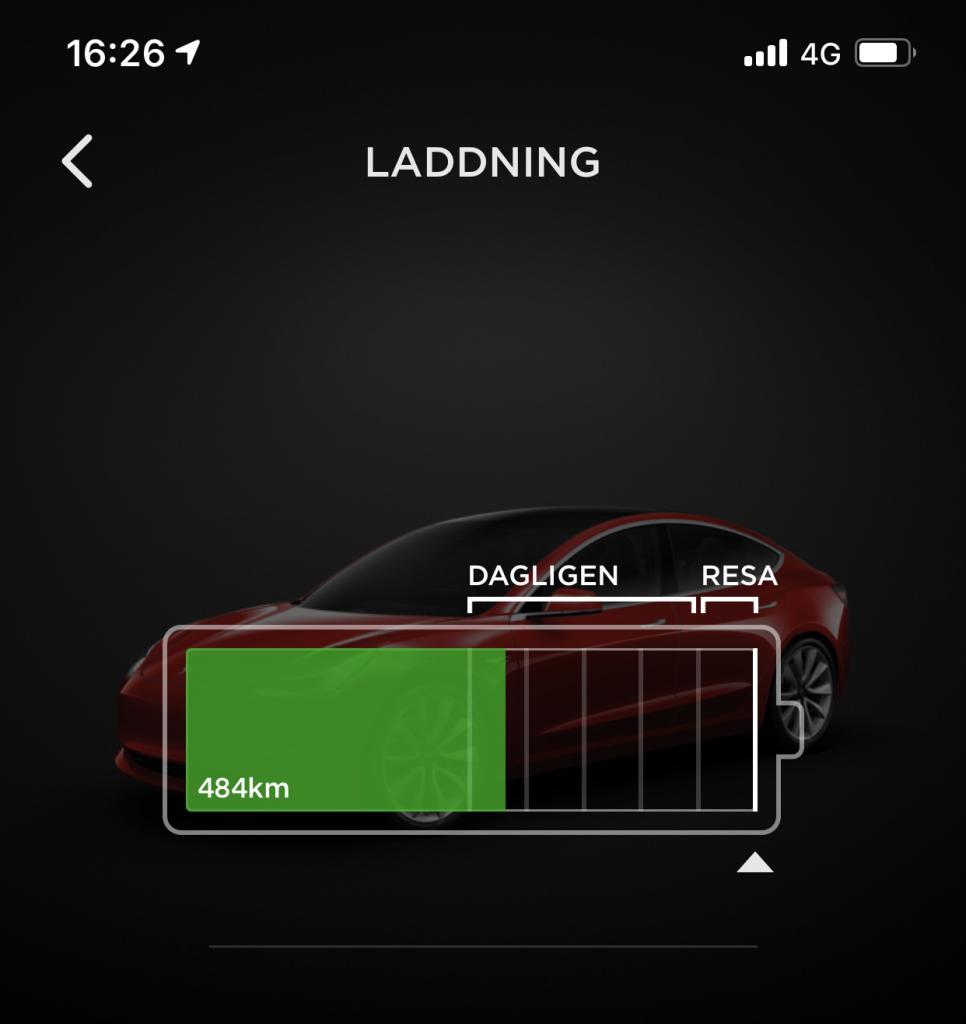

Det jag menade med 75,7 är att bilen(lr/performance) då visar 500km. Alltså om leafspy visar 75,7 nominal full pack eller 77,7 så visar den ändå max 500km.
Men när kapaciteten sjunker under 75,7 så börjar det vandra ner under 500km.
Som min bil som visar ~ 73,4 nu. 2,3/75,7 = 3%
500x0,97= 485km vid full laddning, appen visar 483km nu när jag drar till fullt.
Kanske är 75,7 som är "garanterat" på ett nytt pack och allt däröver är en bonus om man har tur. Så verkar det vara på nya apple telefoner, kan skilja rätt mkt på batterikapaciteten på ny mobil om man kollar i iMazing.

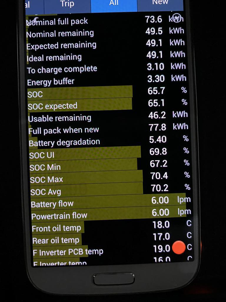

Jag hade 76,7 nominal full pack när jag började mäta, här har någon 76,9kWh efter 21 laddningar
https://teslamotorsclub.com/tmc/threads ... ng.186847/
Här fanns mer info om uträkningen i scan my tesla plus två bilar med ~ 77,5 nominal inkl buffer, men brick protection är väl inte medräknat?! Eller är det samma sak?
https://sites.google.com/view/scanmytesla/faq
- Inlägg: 4935
- Ort: Nerike
Re: Model 3 82 kWh
Usable full pack är nominal - buffer 3,3kWh, i detta fall 70,3kWh
Remaining är i mitt fall 73,6-3,3x65,7(SOC)= 46,2kWh
Men hur är degraderingen 5,4% beräknad?
ChristerSjo
- Inlägg: 1582
- Ort: Södermanland
Re: Model 3 82 kWh
73,6/77,8=0,946 vilket ger 5,4%Tellus skrev:Usable full pack är nominal - buffer 3,3kWh, i detta fall 70,3kWh

Tack, läggdax för migChristerSjo skrev:73,6/77,8=0,946 vilket ger 5,4%Tellus skrev:Usable full pack är nominal - buffer 3,3kWh, i detta fall 70,3kWh

Re: Model 3 82 kWh
Intressant.Tellus skrev:Usable full pack är nominal - buffer 3,3kWh, i detta fall 70,3kWh
Den indikerar alltså att du bara har 70,3 kWh "usable". Märkligt då att du får 483 km vid 100% vilket borde betyda 73,1 kWh usable.
Med 70,3 kWh usable tycker jag du borde få 464 km vid 100%?

Re: Model 3 82 kWh
Ja, inte laddat till 100% på ett tag, men när jag drar reglaget till 100% i appen visar den 484km nu.Legato skrev:Intressant.Tellus skrev:Usable full pack är nominal - buffer 3,3kWh, i detta fall 70,3kWh
Teslabjørn har väl flera kWh mindre men ändå räknar ut att han har ~70 usable, så lite skumt är det.
Men när man har 75,7 - ~ 3,3 så visade den 500km
3,3 kanske är det som finns under 0km, för det brukar väl vara ett par mil.
