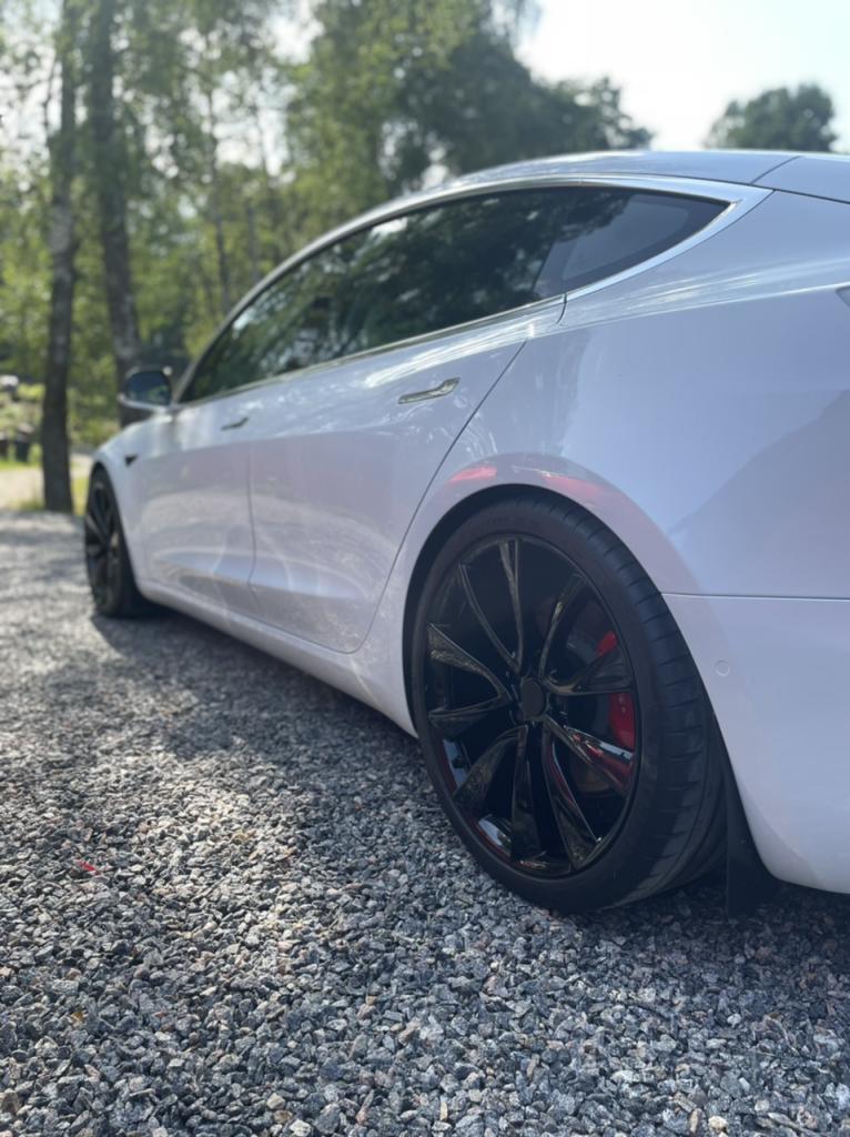

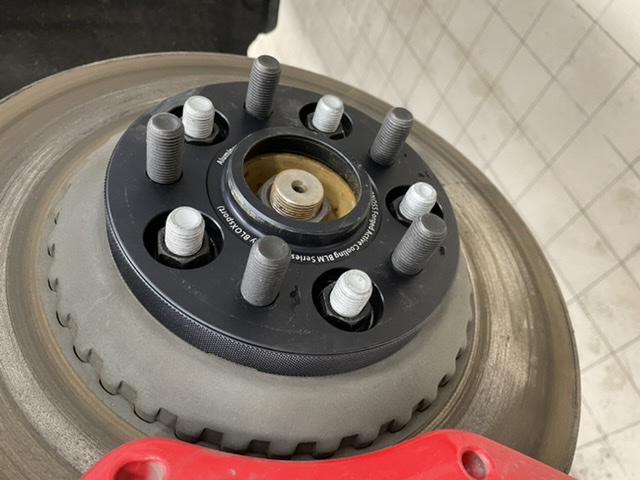

Sänkte bilen idag. Satte på bloxsport spacers också. 15 mm fram och 20mm bak. Högt ET på dessa vinterfälgar men sommarhjulen kommer flusch med skärmkanten.

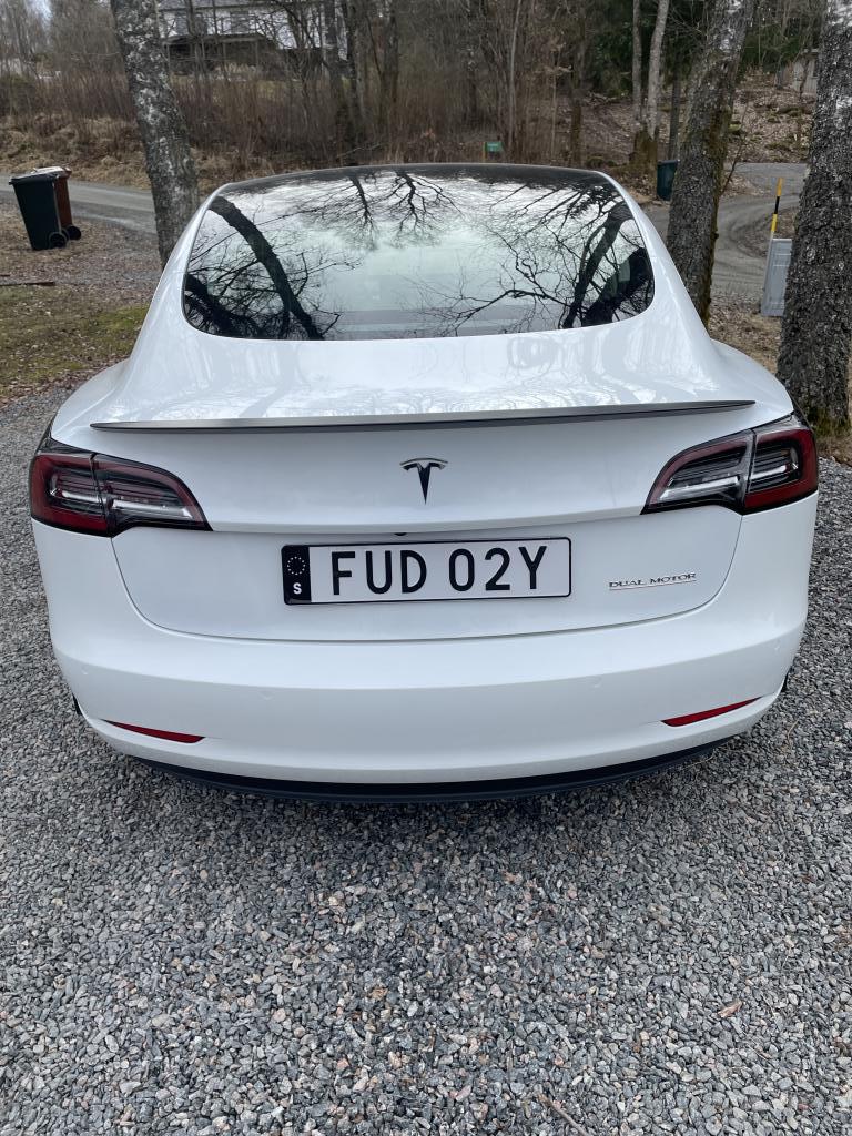

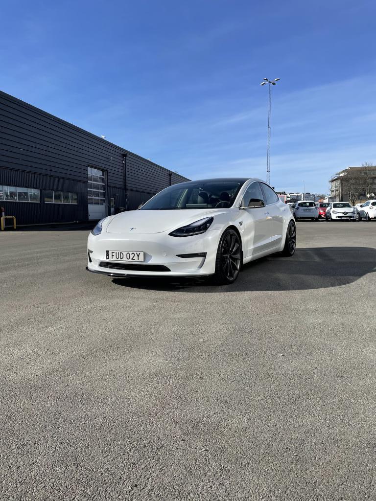

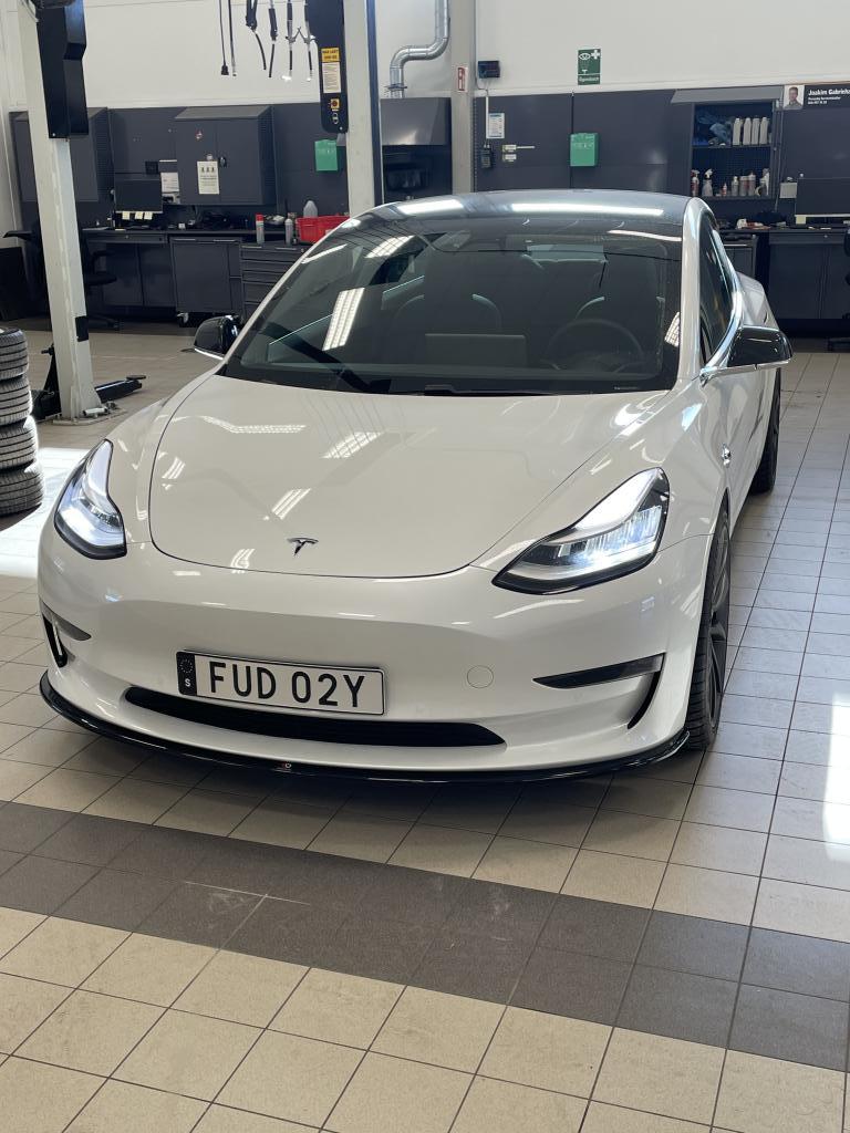

Fick på sommardäcken en läpp och kolfiberkåpor på backspeglarna.
Inlägg: 7078
Re: M3p med spacers och t-sportline sänkfjädrar
Nice!
Ingen bild från sidan som visar både fram- och bakhjul ?

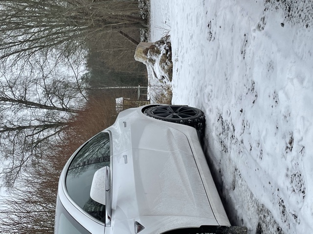

wheels
Inlägg: 741
Inlägg av wheels »

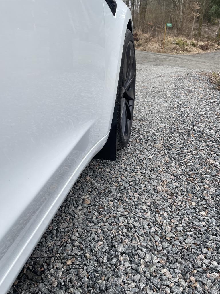

Ser bra ut, men inte så praktiskt. Hade en Evoque som jag satte på 20mm spacers. Den blev skitig långt upp över sidfönstren
Joakimgabrielsson
Inlägg: 173
Blev medlem: 05 aug 2020 17:26
Ort: Floda
Inlägg av Joakimgabrielsson »
Har stänkplättar som går ända ut till utsida av hjulen så skvätter inget.

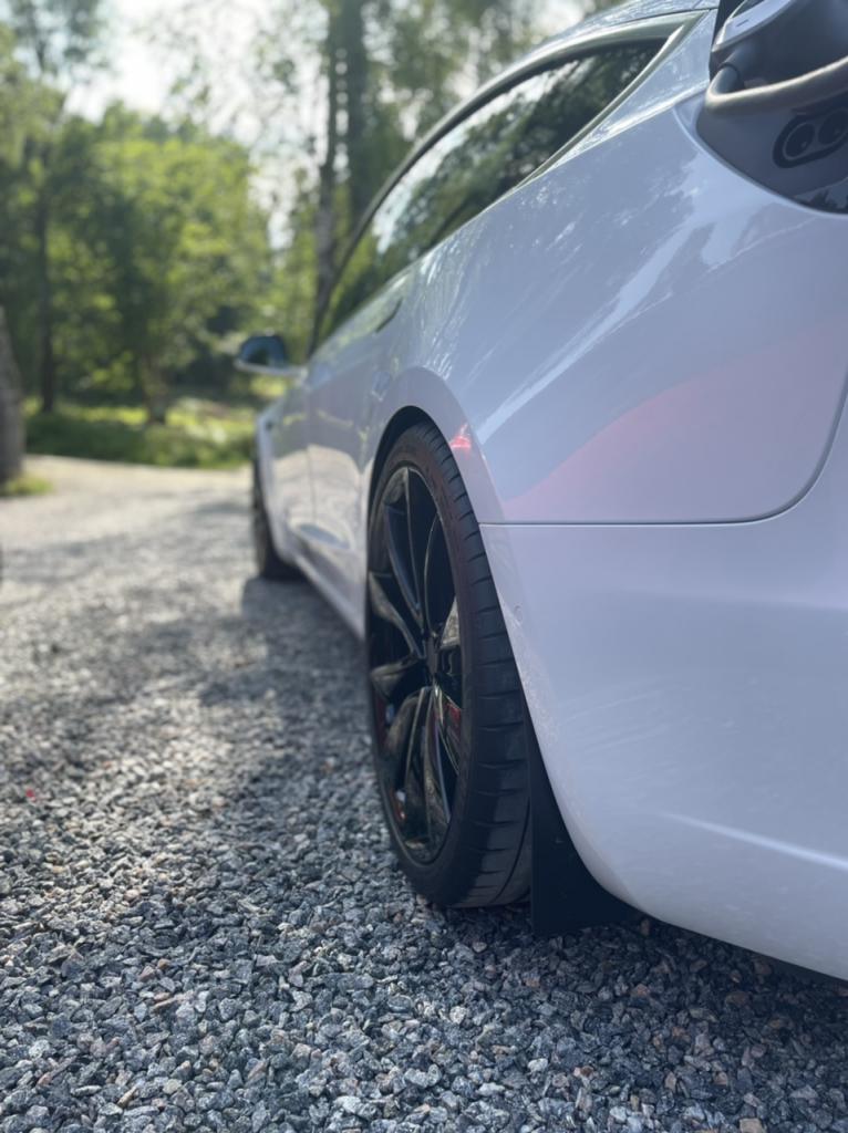

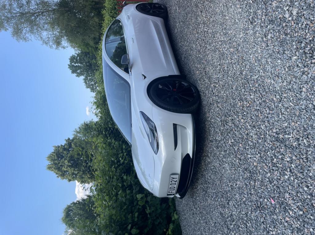

AAKEE skrev:
Nice!
Dämparna har inte satt sig riktigt i fram på bilden. Ser bättre ut nu.

Gör väldigt mycket att ta bort skylthållarna också. Ser mycket cleanare ut.
Inlägg: 7078
Riktigt snyggt!
Tar definitivt fram designen i M3 jämfört med att ha hjulen långt inne i hjulhusen.
Hur stor skillnad blev det i stötighet med sänksatsen?

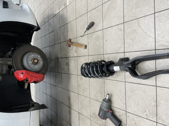

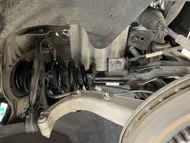

Tackar. Den ser bra mycket fetare ut i verkligheten än på bild. Jag köpte t-sportline. De sänker lite mindre än tex H&R. Märker ingen skillnad i komfort. De skulle vara liknande hårdhet som original stod det.
Extremt lättmekat jämfört med Renault som jag jobbar med. Tog ca 2 h att byta fjädrar.

Du råkar inte ha koll på fälgdimensionen och ET?

Original är 20x8,5 et +35. Man kan köra fälgar som är 8,5 et +15 istället. Så slipper man spacers.
Jag har uberturbine 20x9", m,ed ET34 så min fälgs utsida ligger nog cirka 7 mm längre ut(häften av den extra fälgbredd plus 1 mm lägre ET), och då borde jag ha en spacer som är kring 7 mm tunnare.
Det finns bra utrymme i überturbine för att rymma pinnbultar som sticker ut genom en tunn spacer(det är minst 17.5mm "grooves").
Ska det bli exakt är det nog läge att mäta sig fram ändå.

Lackade original fälgar svarta efter div lacksläpp. Folierade även lite svart under luftintaget i fram för att få en illusion att intaget är större. Ser lite fränare ut i mitt tycke:) (18-års fasoner)
