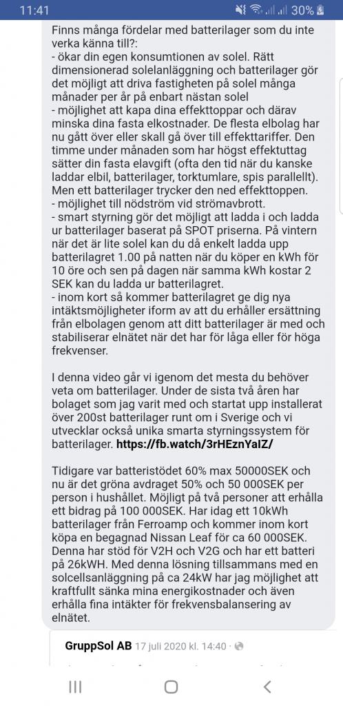

Du får 50% I bidrag om du installerar hemmabatterier.
Och kan tjäna 5000 till 10.000 kr per år på dessa batterier.
Om batterierna kostar 100.000kr.
Du får 50% I bidrag, netto 50.000kr.
Då tar det 5-10 år att tjäna igen dessa batterier.
Fördelar:
1. Vid strömavbrott kan dina solceller fortfarande producera el
2. Vid strömavbrott kan hemmabattetiet driva bas funktioner i ditt hus
3. Du kan sänka din huvudsäkring
4. Du kan flytta din elförbrukning, så du köper elen då den är billig
5. Du kan sälja el då den är dyr
6. Du kan sälja en elstabiliseringstjänst för ca 400 kr per kWh och år
7. Du kan ladda din elbil med högre effekt än vad din huvudsäkring klarar

"Stabiliseringstjänsten" finns väl inte ännu, så det återstår ju att se vad ersättningen faktiskt landar på. Blir den så bra som de påstår så håller jag dock med om att batterier plötsligt blir ekonomiskt försvarbara.Zalman3 skrev:Du får 50% I bidrag om du installerar hemmabatterier.

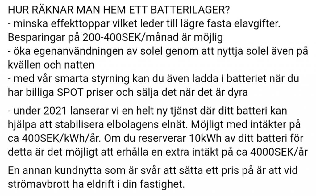

De 400 kr du räknar med i tjänst är om man reserverar 10 kWh för elnätstjänster, hur många fler kWh får du då tillgång till själv om du har en budget på 100 000 kr?

Läs inlägget ovan. Ja det är förbjudet om man inte kopplar bort huset från nätet. Nej, det är inte förbjudet om du kopplar bort huset från nätet. Teknisk utrustning krävs för detta vilket inte är med i dina kalkyler. Inte heller några kostnader för underhåll och reparation/byte är med i kalkylen.Zalman3 skrev:Bönder som mjölkar sina kor med ett dieseldrivna elkraftverk är alltså förbjudet enligt EON?heldiggrisen skrev:Får man verkligen ha spänning i huset för att driva ”basfunktioner” under elavbrott? Jag fick ett starkt nej av Eon när jag frågade.
