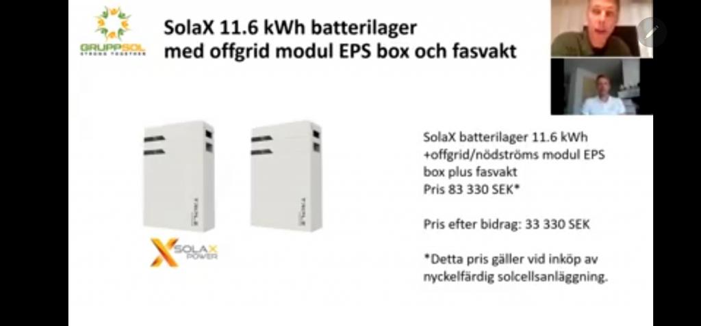

Gruppsol säger att 70% av solcellsköparna väljer att lägga till ett hemmabatteri.
Obs. Batteristödet är nu sänkt till 50%.

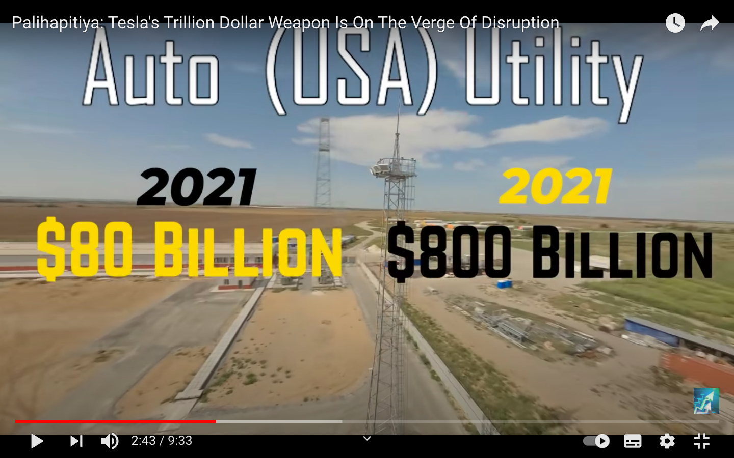

Teslas energidel kommer att bli större än bildelen.
2021 USA marknaden för:
Bilar, 80 miljarder dollar
Energi, 800 miljarder dollar
Palihapitiya: Tesla's Trillion Dollar Weapon Is On The Verge Of Disruption
Tack för bra video igen @Zalman3
Kul att det inte bara är jag som ser stora möjligheter i att Tesla blir vårt århundrades nya Standard Oil.

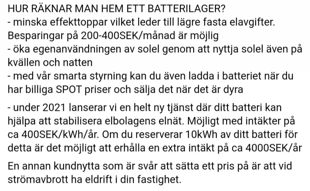

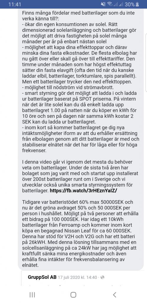

Hittar ingen information om varför jag behöver ett hembatteri.....
Står bara att 70% av Gruppsol/SolaX kunder är lurade så vitt jag kan se
Re: Varför du behöver ett hemmabatteri
Svar:
1. Bra vid strömavbrott
2. Du kan ha mindre huvudsäkring
3. Du kan lagra din egen solcellsel och använda den på natten
4. Du kan sälja nätnytta
5. Du kan ladda din elbil med högre ström än vad din huvudsäkring klarar
6. Du kan köpa billig el på natten och sälja dyrt på dagen

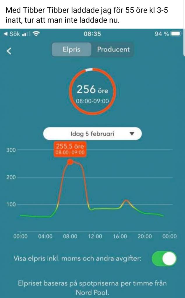

Exempel på en som köpte el för 55 öre istället för 256 öre per kWh. Mer än 2 kr per kWh i skillnad.

1. Är endast nödström, dvs typ ett schuko-uttag på 2-3 kW. Bättre än inget men inget som man kör hela huset på eller som ens kopplar in på husets vanliga nät.
2 och 5 är i princip samma sak. Hur ens förbrukning är under maxförbrukning påverkar om det verkligen är en vinst. Skulle ens maxförbrukning ligga nära maxeffekt under lite längre tid på vintern t.ex. så är det inte säkert att det är möjligt att minska huvudsäkringen utan anpassning av förbrukningen (tex lastbalansering för laddning av elbil och annan värmekälla).
3. Troligen större vinst att sälja elen under dagen. Ger större nätnytta och försäljning till högre pris. Går emot punkt 6.
4. Batterier producerar inte någon el och utan större kapacitet och koppling till data om momentan förbrukning och frekvens så kommer det inte vara någon nätnytta. Nätnyttan kommer från solcellsproduktionen.
5. Se punkt 2.
6. Priserna har historiskt inte varierat så mycket i Sverige att det är lönsamt men nu har vi nya förutsättningar med större variationer så detta kan kanske bli lönsamt i framtiden.
Gör man en strikt ekonomisk kalkyl är jag tveksam till att kostnaden för batterier kommer betala av sig även ifall man får 50% i stöd. Detta kan dock ändras i och med större variationer i priset och tillgången till el.

1. Har haft ett strömavbrott, 2 timmar, de senste 20 åren. Villan drar 100kwh/dygn på vintern. 11kWh räcker inte långt vid ett längre stopp. Kortare spelar ingen roll. Jag kan köra diskmaskinen senare. Laga mat på gasolköket och grillen...Blev det oftare stopp så kan en UPS se till att bredbandet funkar.
2. Sparar bara 120kr per månad att gå från 20A till 16A.
3. Man vill inte spara solelen på dagen. Man vill sälja elen på dagen då den är dyr och köpa tillbaka på natten då den är billig.
4. Visa mig den ellevernatör som använder hembatteriet för frekvensreglering/nätnytta och jag får betalt för det samt hur mkt betalt jag får.
5. Det märks att du inte laddar din bil hemma....
100kwh i batteriet i Teslan. Vad ska ynka 11kWh hembatteri ge för högre fart när jag dessutom enl din anledning nr2 ovan sänkt huvudsäkringen....
Jag skulle kunna slänga in ett räkneexempel här på hur lite medelbilisten i sverige egentligen behöver ladda varje natt.
Men jag vet att du skulle skita högakningsfullt i det och kontra med någon irrelevant artikel ustället för att bemöta argumenten. Så jag hoppar över det denna gång.
6. Visa mig kalkylen för återbetalningen.
Jag har gjort den. Det har uppenbarligen inte du.
Se punkt 5 ovan varför jag inte orkar.
Min uppfattning är att de flesta här på forumet med solceller har räknat på det och kommit till samma slutsats. Med reservation för att jag kan ha missat någon tråd där någon på forat berättat om detta.
