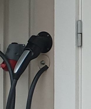

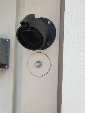

Den lösningen funkar perfekt för mig som har bilen inne på vintern och ute på sommaren.tor-ake skrev:Kort sammanfattning är att man köper ett PVC-rör med samma ID som typ2-handskens OD och hålsågar genom garageväggen på lämplig plats. Sedan en plugg av lämpligt mjukt material.
Ett par graders lutning på röret så att vatten inte letar sig in på insidan.
Jag sparade bitarna som blev kvar efter håltagningsborren och gjorde 2 lock. Ett "sommarlock" när laddmunstycket hänger ute med en liten urfasning för kabeln och ett "vinterlock" som är helt tätt. Grå pluppen i mitten är för att ha nåt att hålla i när jag ska ta ut locket
Sommar Vinter
