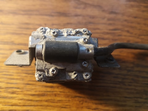

"Curiosity killed the cat" men det är samtidigt det som håller mig vid liv.
Efter att ha bytt en felande kamera så är det ju intressant att kolla hur den gamla ser ut så...
Ganska mycket "dret" blir det på några år. Synd att de inte isolerade den bättre.
Så ser den ut öppnad. Dock så var det omöjligt att skruva upp den så våld fick lösa saken...
Kabelanslutningen. Nu ska jag bara räkna ut vilken kabel som sköter vad innan jag prövar att applicera kabeln på en annan kamera.
Gör det själv gillar jag, mer sådant... en obetydlig fråga var den svår att få upp tack var ärgning eller var det för att den var typ limmad?
Nel, inget lim men skruvarna som håller ihop huset gick inte att få loss. Jag borrade upp den då den ändå var skrot. :)
Det ligger en oringspackning mellan halvorna så är den i gott skick så går den att öppna.
