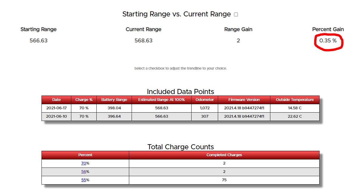

Har en LR som vi fick för 10 dagar sen. Installerade TeslaFI direkt så man inte missar rolig data :D .

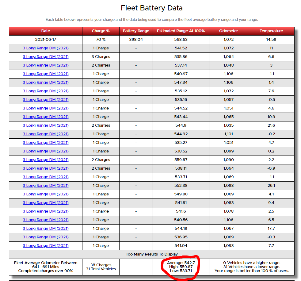

Blev lite överraskad att rangen blev längre efter 100 mil körning. Kanske tempen som skiljer mellan mät tillfällena? Även om man jämför med andra TeslaFi bilar så verka jag fått ett bra batteri?

Teslafi har ett eget sätt att beräkna rangen, det följer inte till 100% bilens egen rapporterade range enligt BMS.
Och de skriver själva att man behöver någon laddningar till högre SOC för att rangekalkyleringen ska visa rätt.
Jag kör teslafi och har även en dongle inkopplad och ser Canbusdata via ScannMy Tesla.
Teslafis beräkning av range är definitivt temperaturberoende.
För bilen själv, det kan antagligen krävas några cykler innan BMS lärt sig batteriet.
Ett batteri blir inte bättre med tiden, däremot kanske det kräver ett par cykler för att vakna upp helt.
De data vi ser( teslafi eller scan my tesla) är beräknade världen och inte exakta sanningar när det gäller batteriets kapacitet.
