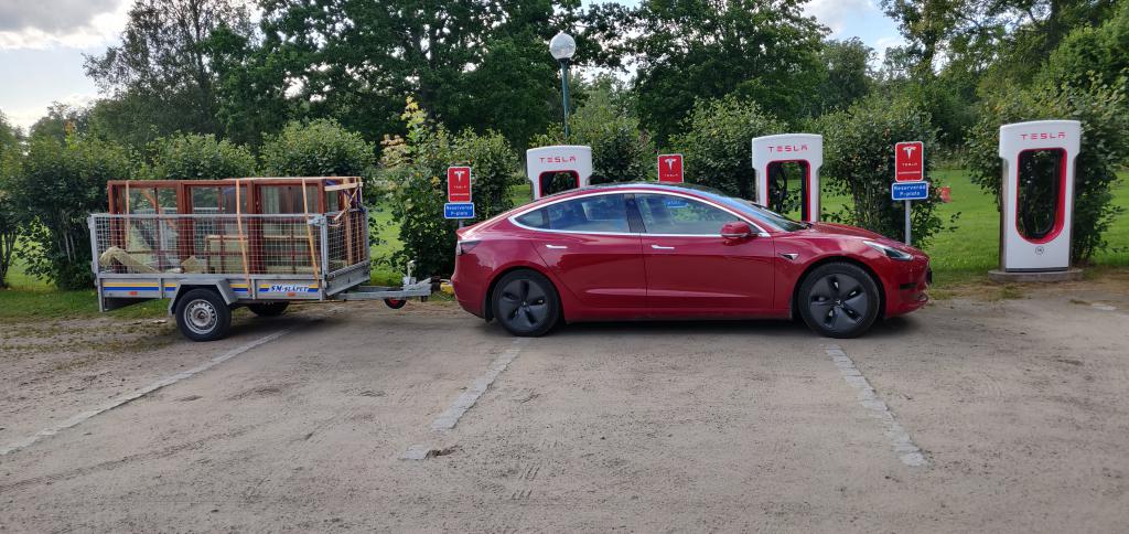

Jag har ett släp med gallergrind som jag körde tomt mellan Nyköping och Halmstad och lastat med ett antal fönster tillbaka samma väg. Inget kapell. Det kan inte ha vägt över 750 kg.
Tom: 247 Wh/km, lastad: 266

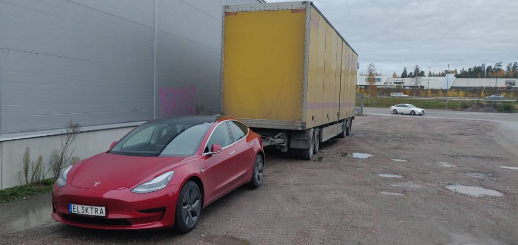

Sen har ju dragit det här släpet också, men det innebar en liiite högre elkonsumtion. ;)

:-O Då får SuC ligga tätt!

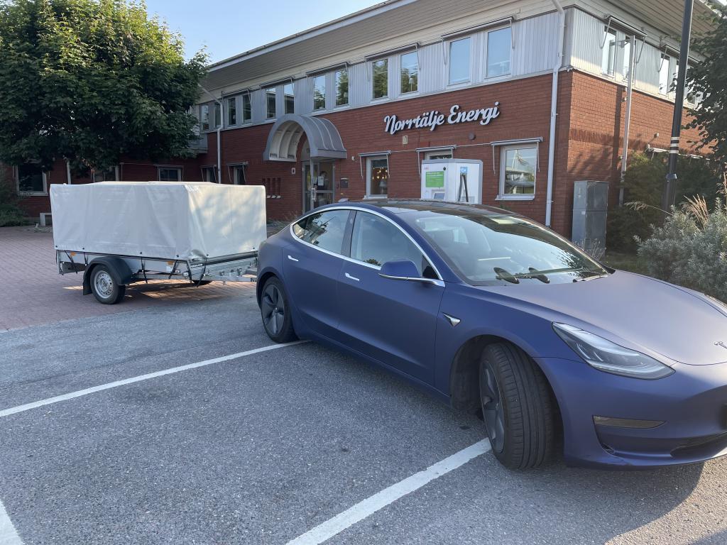

Släpet nära 750 kg totalt, fyra vuxna med fullt bagage. 20C ute och ganska vindstilla när vi startade före kl 6 från Huddinge med 100% batteri i min 2 år gamla M3 LR som gått knappt 4000 mil.
Snittade knappt 250 W/km på motorvägen (i 80km/h). Nådde Norrtälje energi och deras gratis 50 kW-laddare med 70% SoC vilket är bättre än jag hade trott.
Var tvungen att få hjälp med fjärrstart pga app-/laddar-strul men InCharge-supporten svarade ögonblickligen så det löste sig ju bra ändå.
Laddar med 41 kW, nu med 83% SoC.
Tack Norrtälje Energi för strömmen!

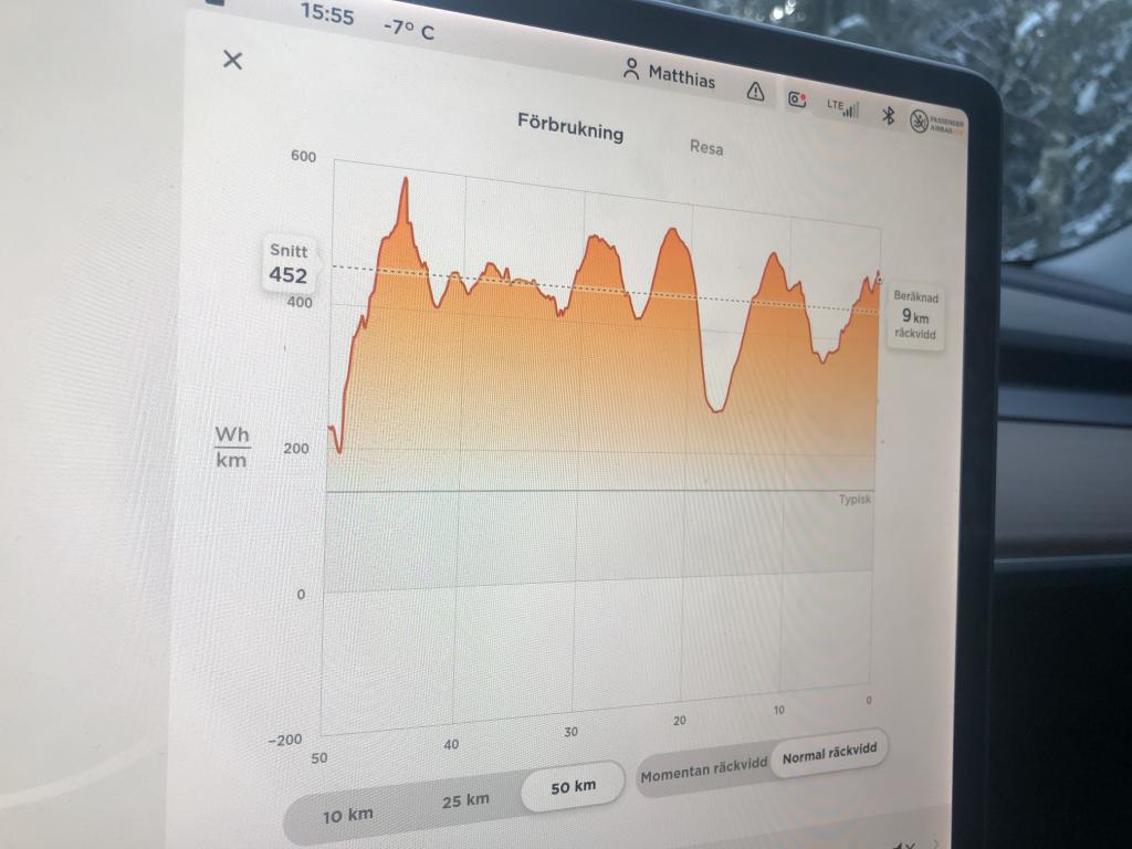

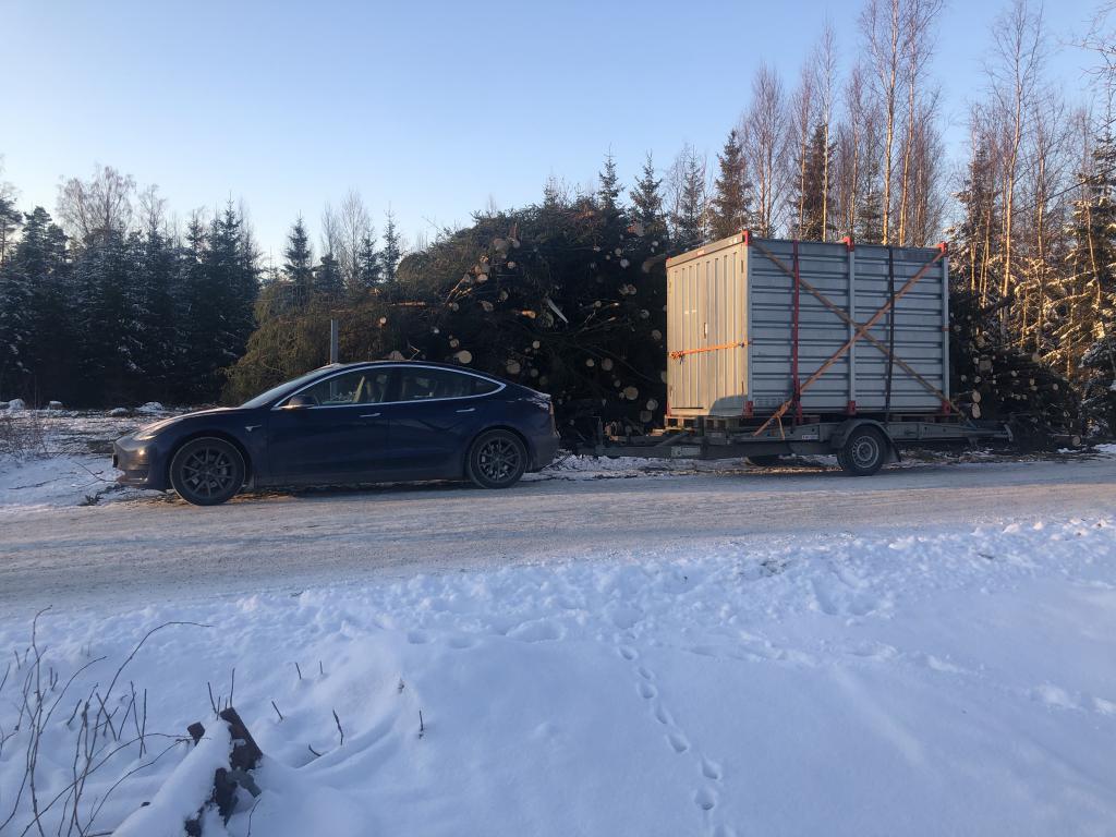

Jag körde ett släp en gång som nog var det värsta man kan ha när det gäller luftmotstånd samt vägde ganska exakt 1000kg samt vinter och -7 grader.
Blev rätt hög förbrukning, SR+ 2019
Men det va ett bra test. Då vet man vad maxförbrukning är så alla vanliga släp borde bli lägre förbrukning.
Skulle köra 5 mil och hade bara ca 55% batteri när jag startade, fick sakta ner rejält efter ett tag för att komma fram…

Borde dock finnas underlag för en SuC runt Norrtälje eller Grisslehamn - många teslor på vägarna och rätt skralt med 50+ kW-möjligheter, samt Ålandsfärjan i Grisslan.
Vi laddade på Norrtälje Energi även på väg tillbaka men det strulade igen med appen. Supporten var hjälpsam och startade om stolpen 3 ggr och de bad mig avinstallera appen och installera den på nytt.
Totalt tog själva supportsamtalet ca 15 min så det var i slutänden mer strultid än laddtid… :-/ varför ska apparna/infran vara så erbarmerligt instabila om det inte står Tesla på dem?
Tesla har verkligen en seriös chans att bli en dominerande ”laddmackkedja” om de öppnar upp för andra bilmärken på rätt sätt.
