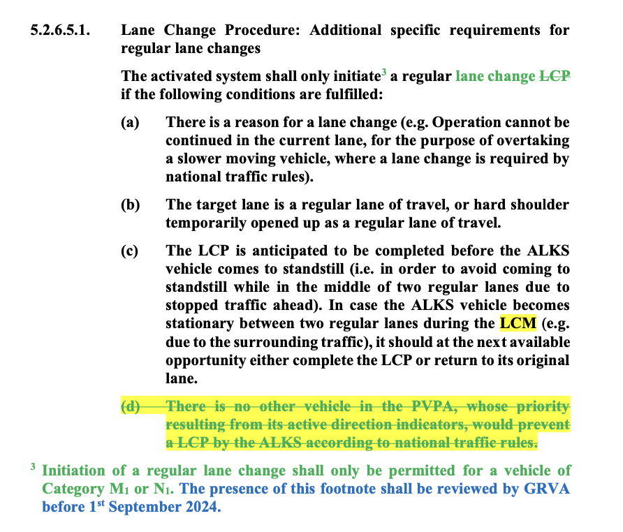

Det verkar som att det rör sig i UNECE Working Party on Automated/Autonomous and Connected Vehicles, GRVA, ADAS:
5. 4 3.4.2. Lane changing
Submitted by OICA-CLEPA
5. 4 3.4.2.1. A lane change procedure can be initiated by the driver or [ADAS].
5. 4 3.4.2.1.1. Initiation of a lane change procedure by [ADAS] shall only be permitted in situations where it is justified per the traffic environment and the general safety principles.
5. 4 3.4.2.2. A lane change procedure shall be indicated to other road users.
5. 4 3.4.2.3. A lane change procedure shall be completed without undue delay.
5. 4 3.4.2.4. After the initiation of the lane change procedure the LCM lane change maneuver shall commence in accordance with traffic rules in the country of operation (i.e., with regard to minimum indication time before a LCM lane change maneuver is started).
5. 4 3.4.2.5. A lane change maneuver shall be predictable and manageable to other road users (i.e., shall not force another vehicles to unmanageably decelerate). / be predictable and manageable to other road users

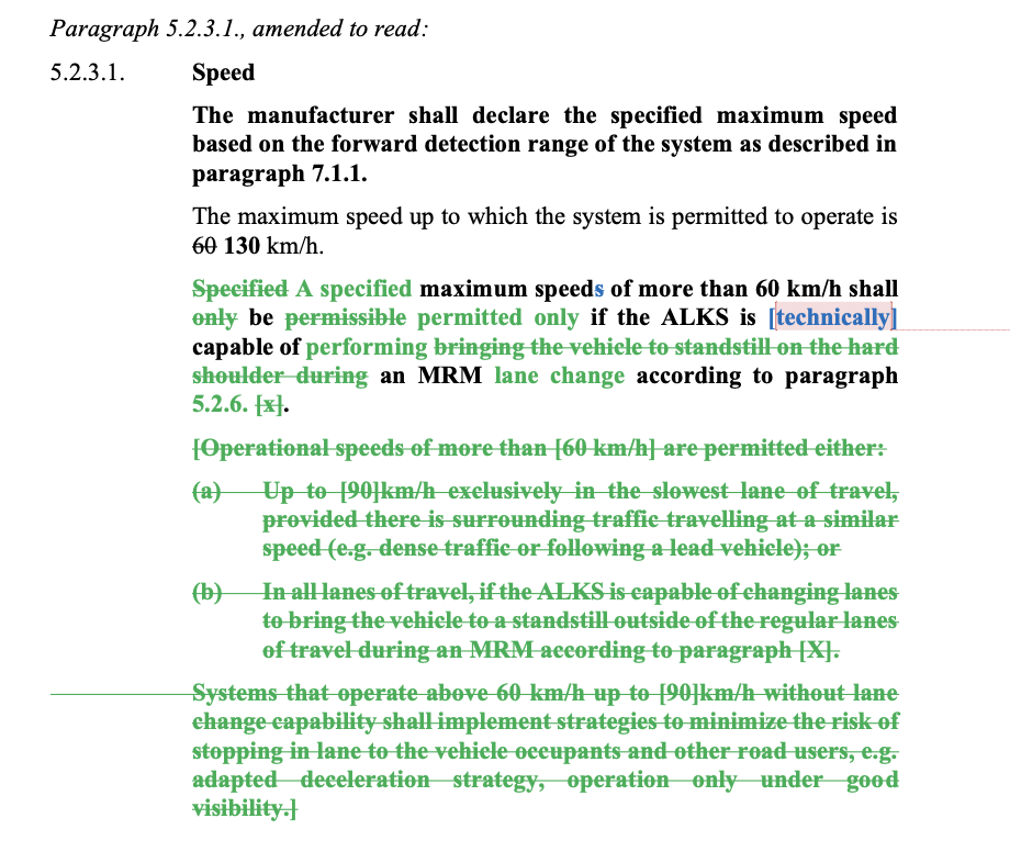

Mer sugen på när de kan tänkas rösta igenom höjningen av hastighet för nivå 3 till 130 km/h. Någon som har hört hur det går för implementationen av det i EU? Tyskland kör ju på men i övrigt?
Känns som automatiska filbyten blir långt bort också om de ovan inte implementeras.

Jag tror att det ligger till såhär:
R79 (som reglerar AP) har en del draft amendments dom fortfarande diskuteras, däribland automatiska filbyten. Eftersom R79 handlar om "steering equipment" och är gammal som gatan, så håller man parallellt med denna att ta fram en ny regulation för ADAS för runt 2022/2023. Man extraherar de delar som handlar om ADAS till ett eget dokument.
Det var det dokumentet jag hittade ett utkast för.
Ett av de draft amendments rör automatiska filbyten initierat av systemet, men det verkar inte som att det kommer att tas upp för beslut:
I agendan för nästa GVRA-möte (i månadsskiftet sept/okt -21) så kan man läsa: "GRVA agreed to resume consideration of pending amendment proposals to UN Regulation No. 79 (Steering equipment)." Detta kan man jämföra med ett annat förslag där det står "GRVA agreed to review the DSSAD related provisions contained in the amendment proposal to UN Regulation No. 157, transmitted by GRVA at its May 2021 session to WP.29 for consideration and vote in November 2021.
Så för mig känns det tyvärr inte så troligt att det sker något beslut för automatiska filbyten i år, men det rör sig definitivt åt rätt håll, och definitivt låångsamt.

Det ska tydligen vara två arbetsgruppmöten i september kring 157:an (Web conference, 13 & 17 September 2021):
Två draft amendment för filbyten och 130km/h för R157 finns här:
https://wiki.unece.org/display/trans/UN ... th+session

Den 13/9 (i måndags) var det möte, och det är ett till den 17/9.
Vad jag kan uttyda finns det koncenus för 130 km/h med ALKS inklusive filbyten. Det finns en process för hur man som tillverkare ansöker om, och får godkännande för detta efter genomförda tester.
Det vore ju väldigt trevligt om UNECE kunde kommer till beslut och att EU och Tesla sedan lägger på en rem så NoA funkar bra även i Sverige. Då kanske jag slutar gnälla om hur Tesla har översålt FSD.

Bumpar denna tråd för nu ska det tydligen röstas om fart-höjningen från 60km/h till 130km/h om en månad:
World Forum for Harmonization of Vehicle Regulations 187th session Geneva, 21-24 June 2022
https://unece.org/sites/default/files/2 ... _1165E.pdf

Vad jag kan tolka så är det med (än så länge):
Speed amendment:
Lane change amendment:
(Category M1 är personbilar upp till 9 passagerare, N1 är lastbilar upp till 3.5t, MRM = Minimum Risk Manoeuvre, ALKS = Automatic Lane Keeping System).

Toppen, tack. Vad jag kan utläsa ur dokumentet så är förslaget att tillåta filbyten i "självkörnignsläget" så länge det finns en anledning för det, en anledning kan vara att köra om långsammare fordon osv. Så det bör vara möjligt att få den att byta fil själv i de fall där det krävs för att nå destinationen, stort i så fall.
