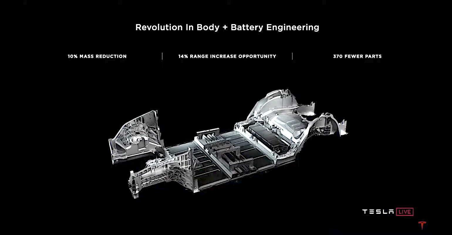

VW säger ju att deras bilar tar ca 30 timmar att bygga. Tesla har som mål att bygga Berlin byggda bilar på 10 timmar.
Nu är Tesla ensamma om att använda Gigacasting teknik.
Visst använder andra biltillverkare gjuten aluminium, men Tesla använder större delar i gjuten aluminium.
Det unika är att Tesla använder de största pressarna på 6000 till 8000 ton.
I Teslas Berlinfabrik ska både fram och bakdel av bilen använda Gigacastingteknik.
Dessutom har Tesla en unik aluminiumlegering som inte behöver efterbehandling i form av rostskydd.
Den är dessutom formstabil utan värmebehandling.
Not only that, but this has also streamlined Model 3 production. “There’s roughly a thousand robots on the Model 3 body line,” Musk explained in a video interview on the Munro Live YouTube channel. “You want fewer things, not more. We got rid of 300 robots, just with that rear body casting. When we go to the front body casting, we’ll get rid of another 300 robots.”
Om det tidigare krävdes ca 1000 robotar för att bygga en bil, så behövs ca 300+300=600 robotar mindre med Gigacasting.
Så om VW kräver ca 1000 robotar för att bygga en bil så behöver Tesla ca 400 robotar.
Dessutom höjs kvaliteten rejält eftersom 370 delar försvinner som kan vara en källa till fel.
En gammal tumregel är att om antal komponenter fördubblas så fyrdubblas antalet felkällor.
Om man på samma produktionslina ska bygga flera olika bilmodeller kommer flexibiliteten in i bilden.
