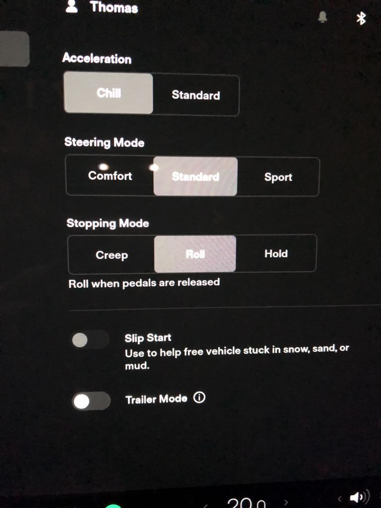

Jag hämtade ut min M3LR i slutet på december förra året så är helt ny på att köra Tesla Model 3. Chill mode verkar vara ett bättre läge att använda i snömodd och jag funderar även på att ändra på re-gen inställningen för att inte överraskas av att bilen tappar fäste om jag råkar släppa av på gaspedalen för snabbt av gammal vana när det känns som bilen vill ploga fram i tangentens riktning. Helt klart är det en omställning att köra med endast en pedal mot tidigare. Jag har för övrigt dubbfria Hakka 3 och med 3.2 bar i, bilen känns helt stabil förutom det där att jag måste lära att hantera enpedalskörning och kanske välja annan re-gen nivå.

Det finns bara en nivå på regen.Simba skrev:Jag hämtade ut min M3LR i slutet på december förra året så är helt ny på att köra Tesla Model 3. Chill mode verkar vara ett bättre läge att använda i snömodd och jag funderar även på att ändra på re-gen inställningen för att inte överraskas av att bilen tappar fäste om jag råkar släppa av på gaspedalen för snabbt av gammal vana när det känns som bilen vill ploga fram i tangentens riktning. Helt klart är det en omställning att köra med endast en pedal mot tidigare. Jag har för övrigt dubbfria Hakka 3 och med 3.2 bar i, bilen känns helt stabil förutom det där att jag måste lära att hantera enpedalskörning och kanske välja annan re-gen nivå.

Jag tror att re-gen blir lägre om man väljer roll under stopping mode, skall testa det så kan jag återkomma hur det upplevs.

Regen har en egen inställning: normal eller low.Simba skrev:Jag tror att re-gen blir lägre om man väljer roll under stopping mode, skall testa det så kan jag återkomma hur det upplevs.
Roll under stopping mode har inget med regen att göra, bara hur bilen stannar i mycket låg hastighet. Rullar den ut eller bromsar den.

Re: Dålig vinterväghållning
Det är definitivt mindre re-gen på Stopping Mode lägena Creep och Roll än det är på Hold. Jag kommer välja Roll när det är riktigt halt ute och vill ha mindre re-gen tills jag har enpedalskörningen i ryggmärgen.

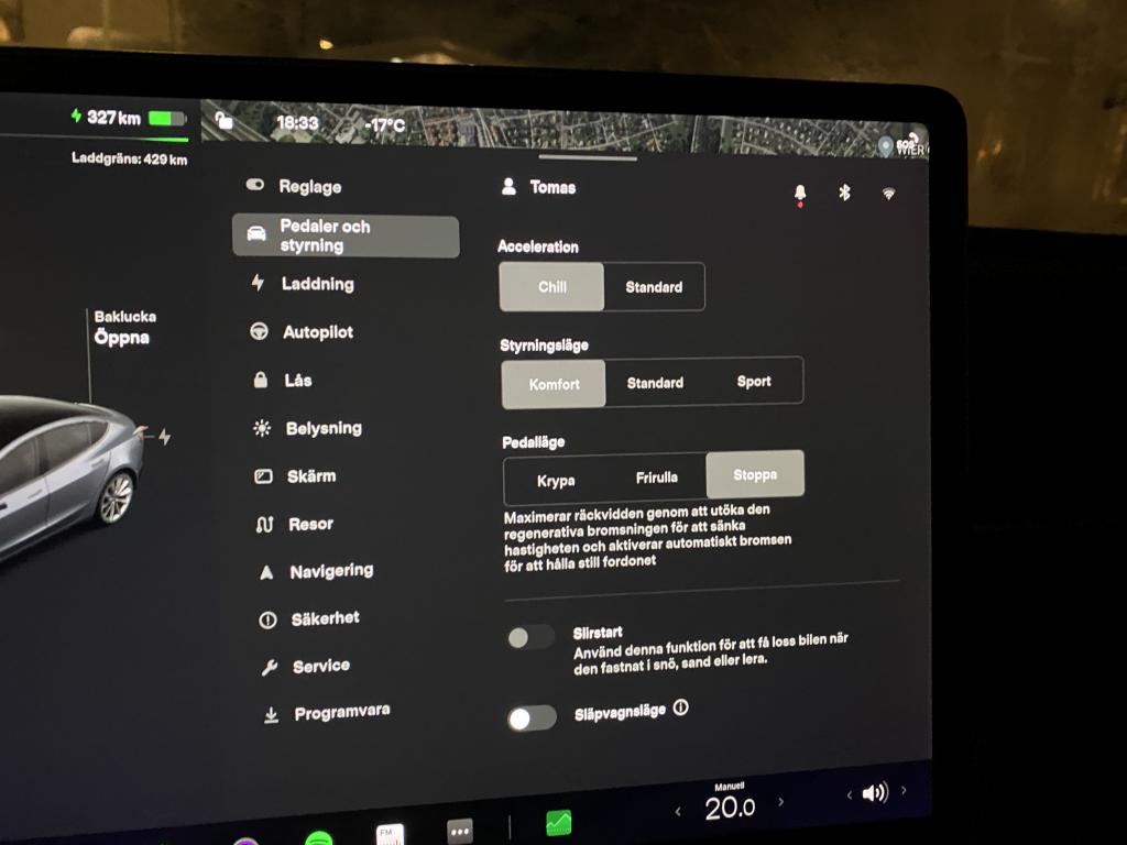

Regen-inställningen finns inte längre utan regleras av pedalinställningen. ”Roll”, eller frirulla om man har svenskt gränssnitt, minskar regenereringen medan ”Stoppa” utökar den, se bild.renes skrev:Regen har en egen inställning: normal eller low.Simba skrev:Jag tror att re-gen blir lägre om man väljer roll under stopping mode, skall testa det så kan jag återkomma hur det upplevs.
Jag har vant mig vid att bilen för någon tiondels sekund känns ostabil vid regen i halt väglag, men en kollega hatar det och kör ”roll”.

Men den inställningen "pedalläge" har väl ingenting att göra med regen vid körning över 10km/t typ ?Tomas L skrev:Regen-inställningen finns inte längre utan regleras av pedalinställningen. ”Roll”, eller frirulla om man har svenskt gränssnitt, minskar regenereringen medan ”Stoppa” utökar den, se bild.renes skrev:Regen har en egen inställning: normal eller low.Simba skrev:Jag tror att re-gen blir lägre om man väljer roll under stopping mode, skall testa det så kan jag återkomma hur det upplevs.

Precis. Enligt manualen endast vid mycket låg fart:Tellus skrev:Men den inställningen "pedalläge" har väl ingenting att göra med regen vid körning över 10km/t typ ?Tomas L skrev:Regen-inställningen finns inte längre utan regleras av pedalinställningen. ”Roll”, eller frirulla om man har svenskt gränssnitt, minskar regenereringen medan ”Stoppa” utökar den, se bild.renes skrev:Regen har en egen inställning: normal eller low.Simba skrev:Jag tror att re-gen blir lägre om man väljer roll under stopping mode, skall testa det så kan jag återkomma hur det upplevs.
Den regenerativa bromsningen minskar hastigheten för Model 3 när du släpper accelerationspedalen under körning. Du kan välja vad du vill att Model 3 ska göra när körhastigheten har minskats till en mycket låg hastighet (nästan stillastående) och både accelerations- och bromspedalen har släppts. I parkeringsläget trycker du på Reglage > Pedaler och styrning > Pedalläge och väljer mellan följande alternativ:
