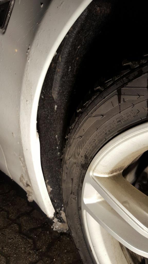

Men igår i snömodden hördes ett skrapande ljud och först trodde jag att det var snö i hjulhusen vilket det också var men upptäckte då båda inre skydden (mörka håriga mattorna) fram var lösa och lossnat från sina fäste och låg upp över framhjulen.
I bifogad bild sen ni vilka jag menar och böjde bara tillbaks dessa sen funkade det igen iallafall dagens första 20 mil.
