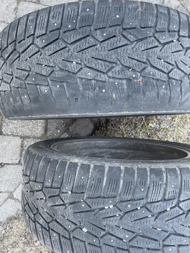

Jag bytte däck och såg då hur snedslitna BÅDA bakdäcken var. Jag har gjort hjulinställning men det var för länge sedan. Dags igen? Förvånad det är på bakhjulen…

Jag har det resultatet utan att köra på låg. Däremot kanske jag kan vara lite gasglad ibland...
Vinterdäcken har jag kört med Chill-läget hela vintern och de har inga sådana tendenser, så det handlar inte om någon hjulinställning.

Jag gjorde inställning i läge low. Hoppas och tror att det kommer hjälpa. Gick dock inte att få helt perfekt pga fysiska begränsningar för vilka inställningar som kunde göras.

Känner du inte med dig att du kört lite hårt med bilen regelbundet, så kan det ju vara en hjulinställning som behövs.
Är ju rätt enkelt att sabba den mot någon trottoarkant eller liknande.

Fast hur ska körstilen slita däcken på insidan? Jag har kört slut på ytterkanten en gång. Pendlade på en kurvig väg och då slits det på utsidan. Men insidan? Då förväntar man sig kurvor men får raksträckor?

Jag utgår från mitt eget körmönster och däckslitage, med samma hjulinställning. Kör mellan 5000-7000mil/år.
1. Omkörningar och snabba accelerationer med jämna mellanrum = slitage på insidan.
2. Hårdare körning på kurviga vägar = Slitage på utsidan.
3. Lugn körning i Chill-mode = Jämnt slitage över däckytan.
Model S är en tung bil och om man gör snabba accelerationer, så kommer bilen att gräva ner däcken i asfalten när den trycker på.
Därav slitaget på insidan. Är vad jag tror i alla fall.

Jag kör lugnt men kan ha varit i trottoar men inget våldsamt. Är det lätt att inställningarna kommer ur läge?DanneB skrev:Känner du inte med dig att du kört lite hårt med bilen regelbundet, så kan det ju vara en hjulinställning som behövs.

Ja det är lätt. Ett potthål och det kan vara kört.
En hjulinställning (minst) per år är att rekommendera. Dina bakhjul står nog lite fel på toe-vinkeln vilket äter däck.

Egna erfarenheter. Och vad min däckfirma brukar rekommendera för mig.
Teslan är ju en tung bil, så det blir stora krafter när hjulupphängningen får ta emot smällarna.
Men främst är det däckfirman.
En kille sa att Tesla själva rekommenderar 3(!) hjulinställningar / år. Men där går gränsen för mig. En räcker om man är någorlunda försiktig med trottoarer och hål…

Ja ekonomisk går det ungefär på ett ut. Hjulinställning kanske räddar en säsong.
Men, jag tycker bilen går bättre med rätt inställda hjul. Kanske är placebo, men tycker den ”vandrar” mindre över vägbanan, och helt enkelt går mer stabilt rakt fram.
Men 1500 för en 4hjulinställning hos en duktig firma som vet vad de håller på med tycker jag det är värt en gång per år i alla fall.

Jag hade negativ camber förut i low (som så många andra) och det slet insidan av däcken. Men bilen kändes väldigt stadig och distinkt på nåt vis. Den känns lite mer "flytande" nu med mer neutral vinkel. Den vandrar dock inte på nåt vis utan det är mer en känsla. Tycker även den går lite tystare nu när den belastar däcket jämnare. Eller är det ren placebo?

Jo negativ camber är bra för väghållningen. Tesla har väl gjort avvägningen att slita mer däck för att bilen ska kännas stabil att köra.
Hade också en S innan jag alltid körde i low där jag gjorde inställningen, den slet faktiskt väldigt jämt på däcken, väldigt marginellt på insidan. Så jag tror du kommer uppleva en förbättring.
Ljudnivån vet jag inte, intresseant iaktagelse! Insidan är ju mer mönstrad på tvären och det kanske dånar mer om den går tungt där.

Som nämnts tidigare är det nog hjulinställningen. Men jag ser att du kör rätt långt och om bilen gått långt kan ju bussningar bli slitna och förorsaka snedslitage.
Men mest sannolikt är hjulinställningen.
