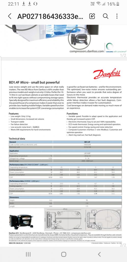

Jag har bränt sönder en del prylar i min DC-anläggning.
Ser att Danfoss anger 9-31 volt DC på denna:

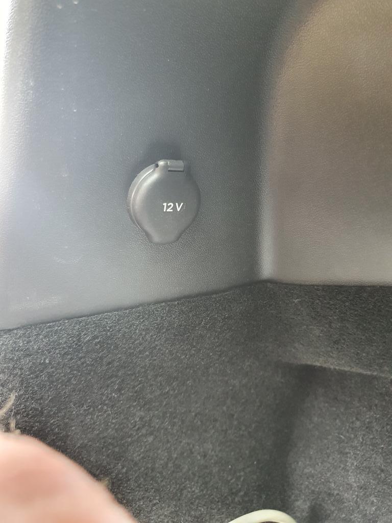

PapaM
- Inlägg: 104
- Blev medlem: 31 mar 2020 20:44
- Referralkod: ts.la/kristofer87983
Re: Tips på kylbox till Model Y
Locket till uttaget i bagageutrymmet är märkt 12v. Inte det i fram dock.mikebike skrev:Vilket lock?PapaM skrev:Fanns ju faktiskt ett väldigt enkelt sätt att undersöka, det står ju faktiskt 12v på locket…
- Inlägg: 11198
Och du tror att det står 15V på bilar med lithiumbatteri?PapaM skrev:Locket till uttaget i bagageutrymmet är märkt 12v. Inte det i fram dock.mikebike skrev:Vilket lock?PapaM skrev:Fanns ju faktiskt ett väldigt enkelt sätt att undersöka, det står ju faktiskt 12v på locket…
Då kan jag tala om att den teorin är fel.
