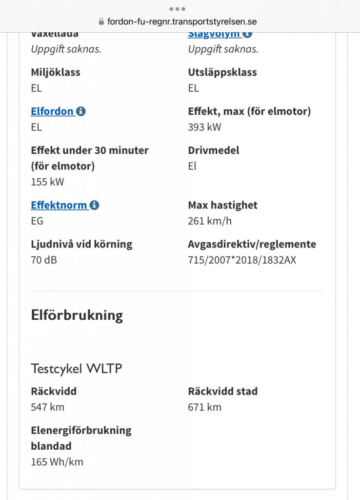

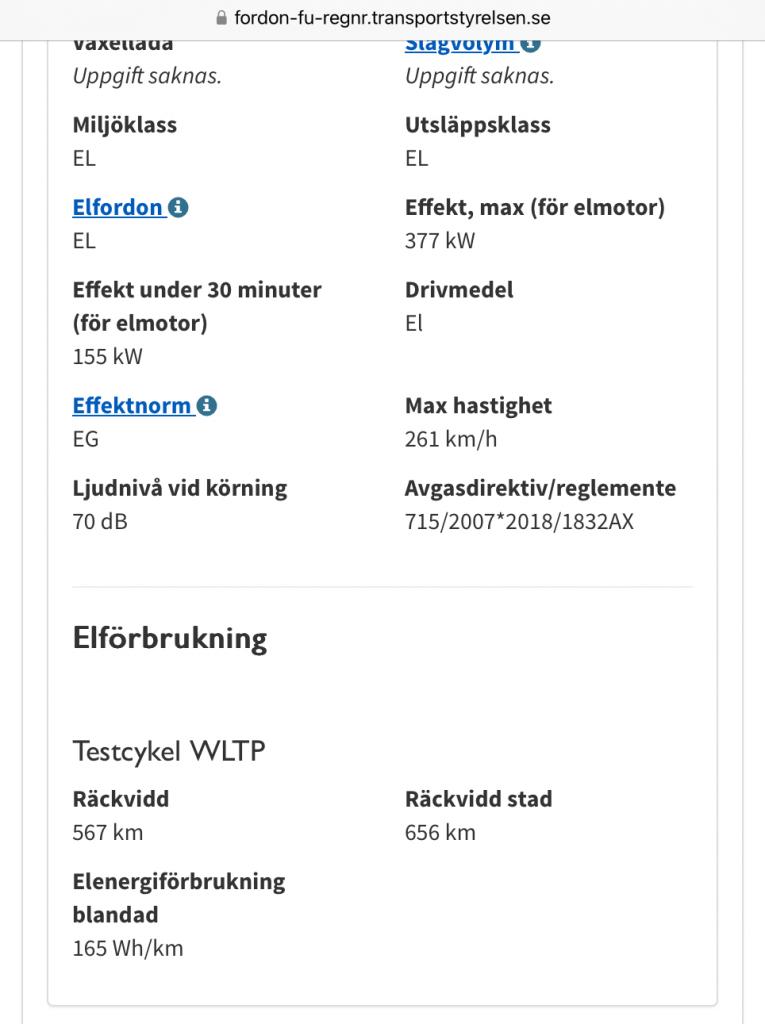

Det var en skröna påhittad av ngn när model 3 Performance gick från 567 till 547km. Bilarna fick ett nytt batteri då, LG
LG-batteriet är mindre än det tidigare 78.8 mot 82.1kWh.
AMD Ryzen drar kanke 70W mer än intel atom man hade innan, mätt från min m3P med den äldre datorn till min Plaid med Ryzen.
70W på en snittfart på 48.5 km/h i WLTP blir 1.45Wh/km, och ganska precis 1% på WLTP.
WLTP-registreringen ser ut såhär:
567km räckvidd, förbrukningen är 165Wh/km (inklusive laddförluster, därav mer än de 145Wh/km det blir ombord). 82.1kWh kapacitet. 547km räckvidd, förbrukning 165Wh/km, dvs exakt samma som med det större batteriet. 78.8kWh kapacitet.
