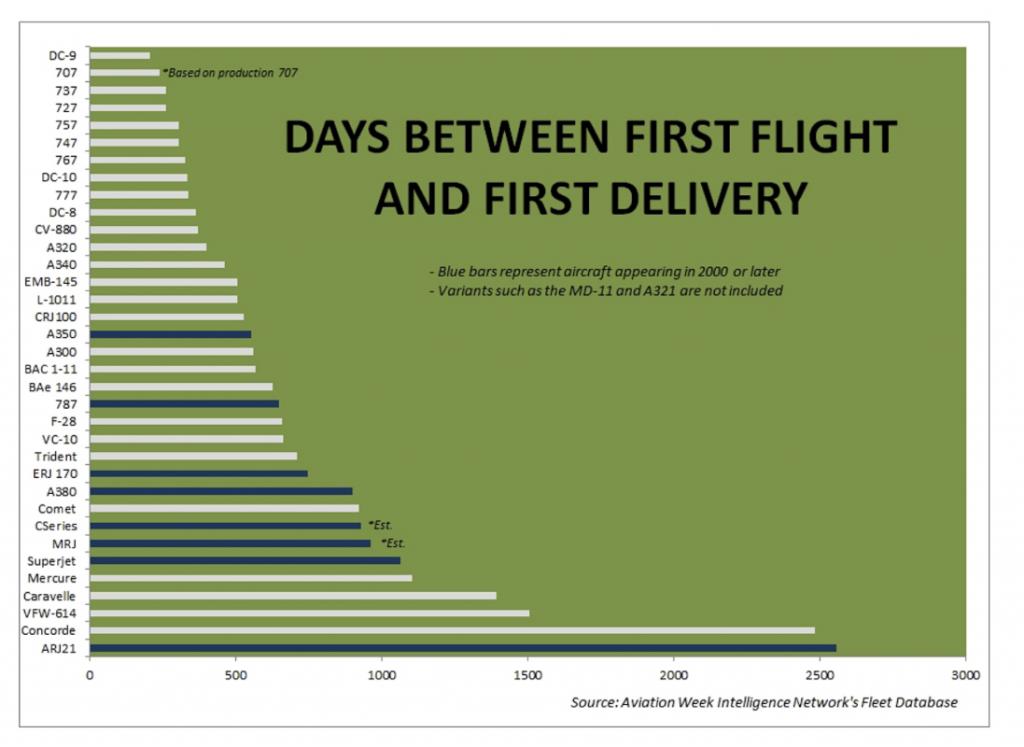

Det går inte sitta utan en färdig flygmaskin som man är halvvägs igenom certifieringen med halvvägs in i 2022 och sedan ha kommersiell flygtrafik med den 2024.
Om man skulle konvertera en befintlig certifierad flygmaskin med eldrift skulle det vara tillräckligt svårt att klara detta på två år från nu.
Lästips: https://www.ainonline.com/aviation-news ... on-process
https://lynceans.org/all-posts/how-long ... -airliner/
More modern aircraft (blue bars in the chart representing aircraft appearing in 2000 or later) have been averaging about 800 days between first flight and first delivery (excluding ARJ21).
Normalt använder man en motor som är certifierad och klar eller en variant till en certifierad motor. Den som tror det kommer gå fortare med en helt ny teknik (där det sannolikt inte ens finns ett komplett regelverk än), kommer ha gravt fel.
Den som tror att en helt ny tillverkare på marknaden kommer vara snabbare än de etablerade tillberkarna med erfarenhet kommer sannolikt bli väldigt missnöjd.
Jag tror personligen att det kommer vara en massa uppstickare som aldrig kommer till en färdig produkt utan konkar före eller hamnar i samma läge som han Möller med flygande bilen.
