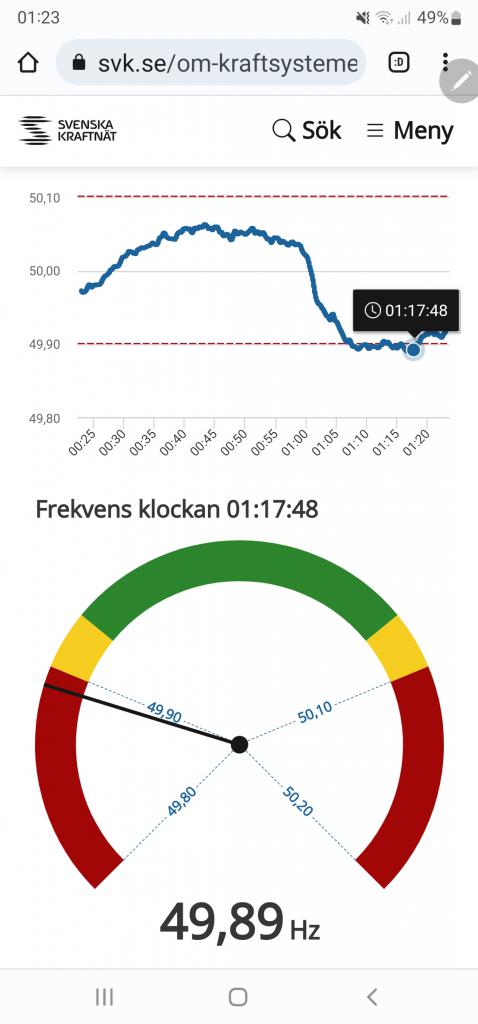

Finns ju många olika sätt att tjäna pengar på batterilagring av el.
aFRR
mFRR
FCR-D ned
FCR-D upp
FCR-N
FFR
Om FCR-D upp
FCR-D upp avser endast uppreglering.
Minsta budstorlek: 0,1 MW
Aktivering: Automatisk linjär aktivering i frekvensintervallet 49,90-49,50 Hz
Aktiveringstid: 50% inom 5 sekunder och 100 % inom 30 sekunder
Volymkrav för Sverige: Upp till cirka 556 MW
Uthållighet: Minst 20 minuter

Har ringt Varberg energi och mycket riktigt så är det frekvensreglering och mycket korta tillskott i effekt som man vill ha.Elmil skrev:Håller med, det är effekt de pratar om. Problemet i Sverige är ju effektbrist, inte energibrist.olf skrev:Jag tror de faktiskt skrivit rätt, för, om det var 500kr för att tömma en kWh då och då per år så låter det väldigt fördelaktigt.Varberg Energi skrev:Exemplet förutsätter att du har solpaneler som producerar 10000 kWh/år, en laddbox samt ett hembatteri med effekt 10 kW.
Om du har en huvudsäkring på:
16A så kan du ge 11kW
20A så kan du ge 13,75kW
25A så kan du ge 17,2kW
Om du då har ett batteri på 5,5kWh med 2C, då kan den ge 11kW momentant.
