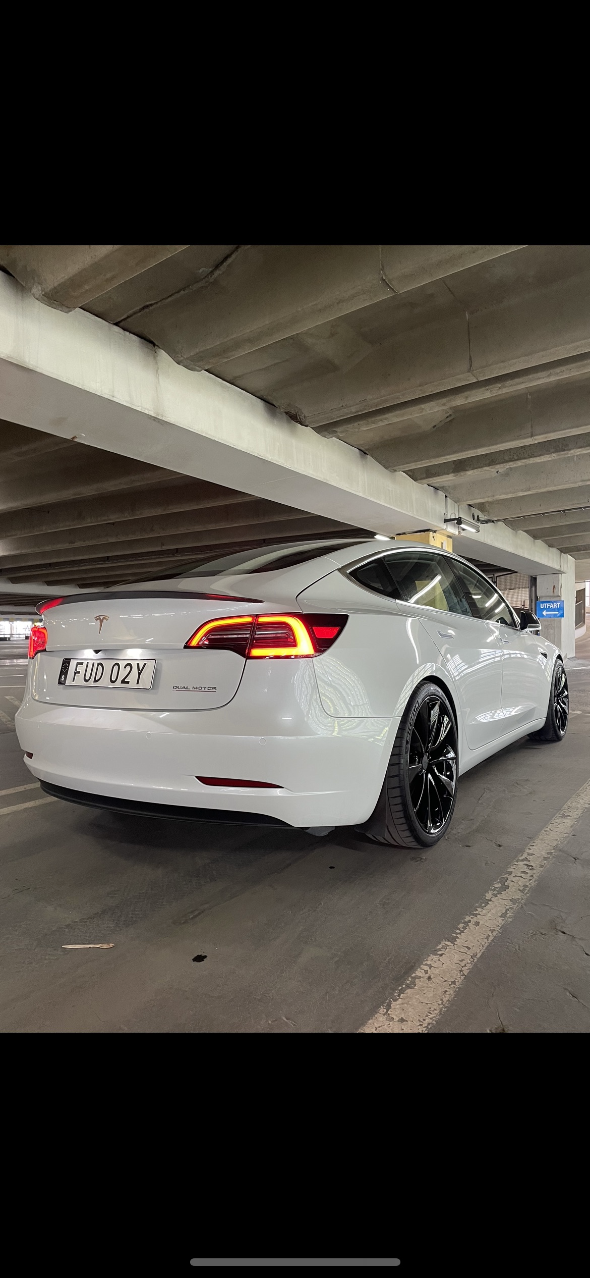

För de som i framtiden funderar på att montera 17mm spacers bak på en 2020 model 3 performance med original 20" fälg kan jag meddela att de passar. Spacers var från H&R samt även med deras bultar.
Sitter mycket bra och däcket (original dimension) är ca 5-7 mm innanför skärmen så en sofistikerat val.

Bilder?
