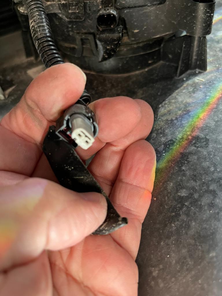

Så här ser kontakten ut som går in i högtalaren.

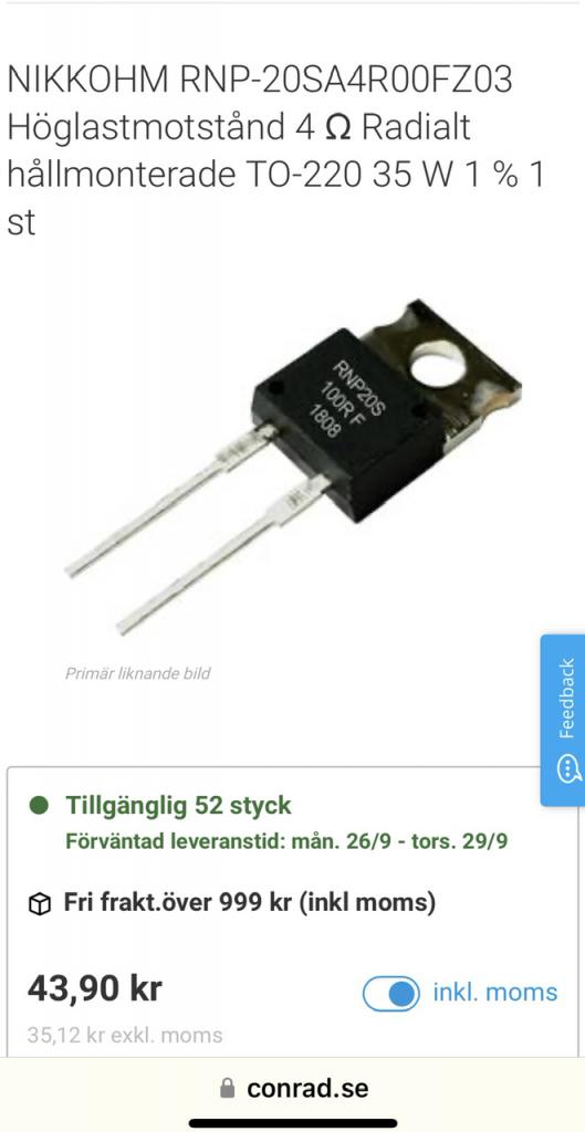

Ni som vet. Skulle ett sånningahära funka? :roll:
Ja, om det monteras på en metallplatta för kylningen.
Det tror jag, dock hade jag satt det på en kylfläns, alternativt satt fast det på lämpligt ställe på chassit. Det lär kunna bli varmt. Framförallt om någon försöker dra igång boomboxen i bilen.

FStaake skrev:
Skulle det vara bättre då att montera ett 100w motstånd istället, så jag minimerar risken för överhettning?

Ja, visst ger ett motstånd som tål 100W troligen mer marginal, men du behöver fortfarande kyla det. Du kommer generera rätt mycket värme och inget motstånd klarar det utan kylning.

Varför skulle det bli särskilt varmt? Det lär väl inte vara några stora effekter som matas ut till den externa högtalaren?

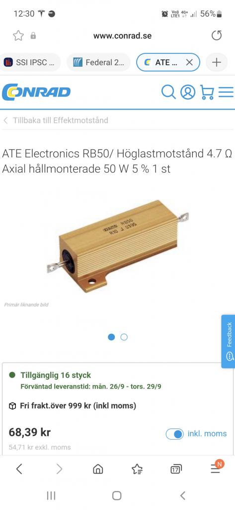

Det är inte främst för att kyla bort en hög kontinuerlig effekt som kylplattan behövs.
Den visade typen av motstånd har väldigt liten egen massa, d.v.s. utan kylning värms det upp väldigt snabbt.
Andra typer av motstånd klarar temporär överlast mycket bättre.
T.ex. detta:

Det motstånd du visar är på 4,7 ohm. Spelar det ingen roll? Är det inte viktigt att just motståndet är samma som på högtalaren?
Det tror jag inte spelar någon roll, men det kan nog vara bra att mäta upp högtalaren så man vet resistansen.
renes
Inlägg: 1698
Re: Felmeddelande extern högtalare
Inlägg av renes »
Det man mäter med en ohm-mätare, vanlig multimeter alltså, kommer att vara lite lägre. En "4 ohm" högtalare har ju impedansen 4 ohm vid en frekvens på ett par hundra Hz och kommer ligga nånstans vid 2-3 ohm eller så vid likström. Ett passivt motstånd, däremot, kommer att ha en impedans som är rent resistiv, dvs 4 ohm vid likström och vid typ 400 Hz växelström.
Men tror inte heller det spelar någon roll i praktiken.
