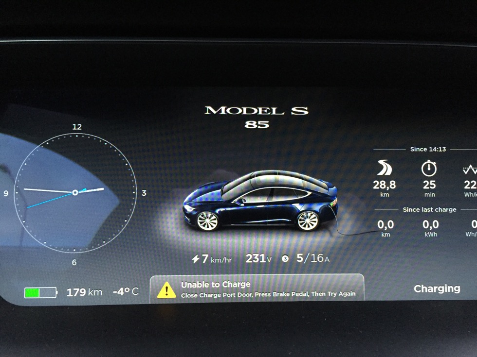

Har senaste tiden fått felmeddelande om att laddningen inte fungerar när jag laddar UMC/3fas. Grejen är att laddningen funkar ändå, men med reducerad strömstyrka. Sätter jag den på 8A får jag 5A, sätter jag den på 10 får jag 6, 12 ger 8.
Uttagen är ok, har kontrollmätt och dessutom provat två olika med samma resultat.
UMC-kabeln är alldeles ny, bytt för andra gången efter problem med knappen i laddhandtaget som pajjar. Verkar inte tåla fukt så bra...
Vad tror ni, defekt kabel eller är det (dubbel-)laddaren i bilen som spökar?

Japp. Misstänkte ju att det kunde vara felet. Men inget konstigt där. Dessutom samma fel på två olika uttag på olika platser.

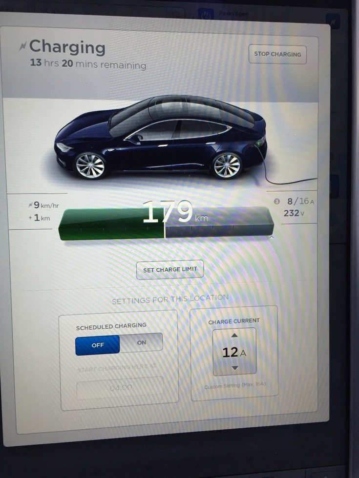

Nu på morgonen när jag skulle trycka i sista procenten upp till 100 för att åka hemåt så laddar bilen inte alls. Samma (reducerade) strömstyrka som igår och förvärmning går bra, men ingen laddning.
Edit: jodå, det laddar men sista procenten med reducerad ström går så långsamt att jag först trodde att det inte fungerade.

Jag upptäckte ett fenomen i morse. Appen indikerade 7A (som den är ställd till) men samtidigt sa den att det var 11h kvar (när det egentligen borde varit 1h).
Min gissning är att smart preconditioning gått igång, för den låg bara på 0km/h - 4km/h i laddfart.
