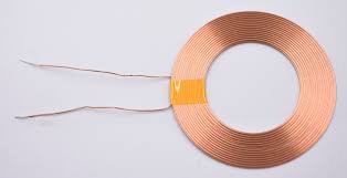

I mobilens baksida och i laddplattan sitter en sån här spole:
De måste vara hyfsat nära och koncentriskt placerade för att laddningen skall flyta på. Annars upptäcker programvaran att något är fel och bryter laddningen.
