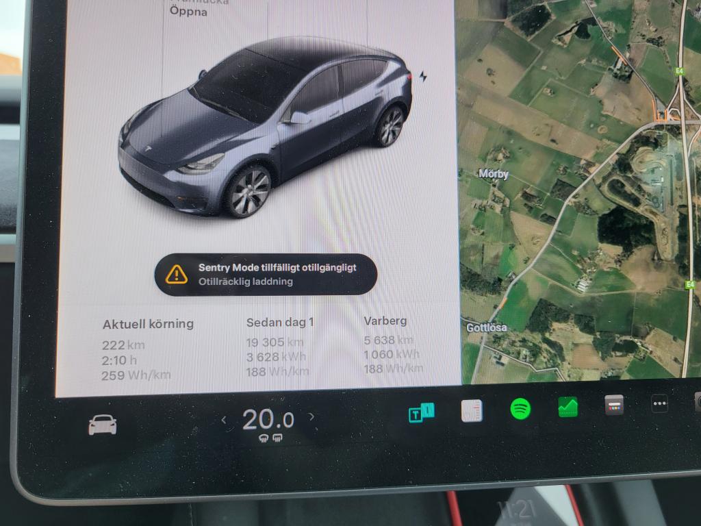

Jag laddade fullt igår, men jag glömde kolla hur många km det blev.
Däremot kollade jag förbrukningen när jag stannade i Mantorp: 3 cyklar på taket.
Max effekt var 143 kW, med varmt batteri och låg SuC, inte alls imponerande...

Re: Laddning
Mantorp är V3.

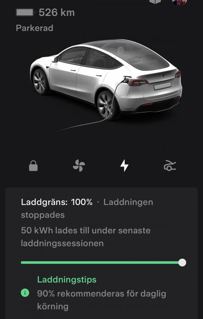

För er med undran om när man kan skönja degraderingen så ser jag inget ännu iaf..
Vid 100 % laddnivå visar bilen forfarande EPA siffrorna på 418 km.
Då har min MY RWD har gått 3300 mil på nästan 7 månader och då med 27% laddning på SuC.
Laddar till vardags, lite beroende på vad som står på agendan, men oftast 60-70 %.

Min har gått 3600mil och den visar nu 417km, laddat kanske 2500km med SuC.

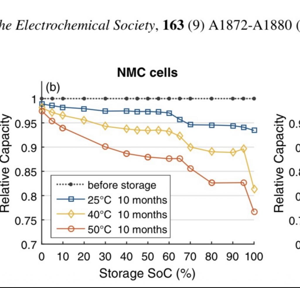

Vill man spara markant på batteriet så bör man försöka hålla det på 60% eller lägre huvuddelen av tiden. Ska man köra långt och behöver mer är det såklart bara ladda mer, men ska mab inte anvönda mer än tex 40%, kan det vara bra att hålla sig på 60% eller mindre.
60% gäller det LG NMC-Batteri som sitter i MYP, MYLR, M3LR och M3P numera.
M3P hade ett annat batteri före Q2 2022, då gäller 55% eller mindre.
M3LR hade ett annat före 2021, och en mix 2021 till 2022.
Det som sliter mest på batteriet är calendar aging, och den ser ut såhär för MYP’s batteri:

Vad är calendar aging?AAKEE skrev: ↑25 jul 2023 00:26Det är ingen större skillnad på 80 och 90%.
Tesla anger 90% som max rekommenderad daglig laddning, och >90% för längre resor.
agehall
- Inlägg: 1070
- Ort: Kälvesta/Spånga
Re: Laddning
Calendar ageing är fenomenet att batterier degraderar med tiden, även om man inte använder dem. Dvs, batteriet i din bil tappar kapacitet bara av att stå på gårdsplanen.
