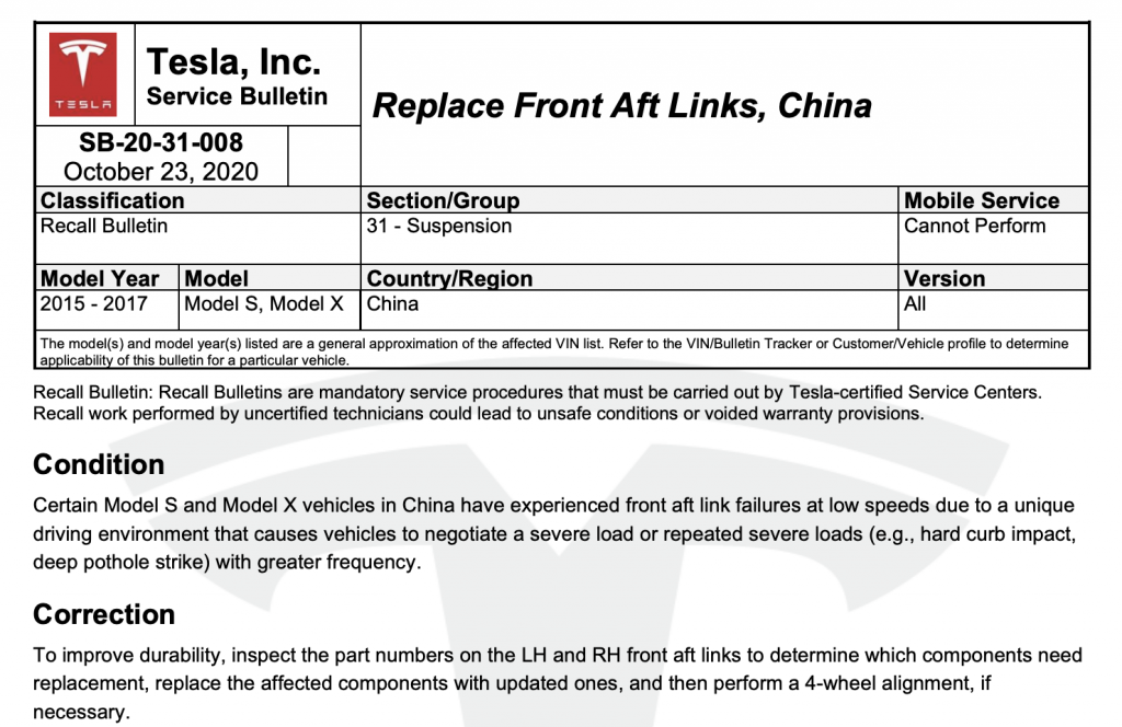

Ja. I Kina har dom tvingats återkalla dessa bilar och byta ut länkarmar osv. Det gäller årsmodellerna -2017. Se SB-20-31-008 m fl.. Det är USA-tillverkade bilar, samma som vi har här.

Ahh tack! Då är till och med svensksålda (USA-gjorda) X från 2017 utanför den så kallade risken? :)

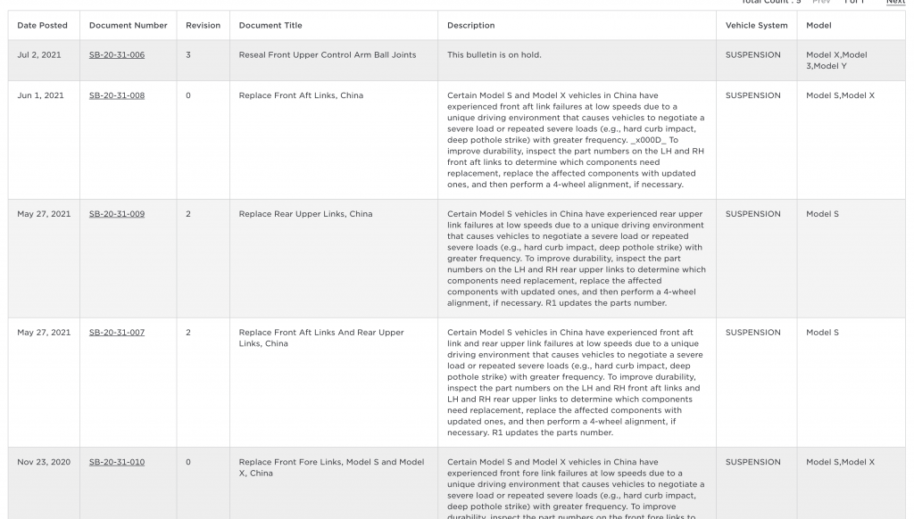

Nej, det verkar vara 2018 och framåt som är ok enligt SB. Dom skyller på dåliga vägar i Kina, vilket är nonsens. Tesla borde ta kostnaden även här utanför garantiperioden.
Ex:
