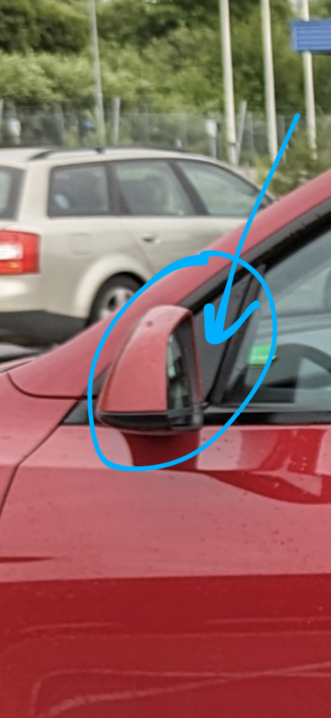

Jag hade också ett jobbigt hög frekvent ljud som bara uppkom vid hastigheter runt 90+. Kollade runt lite och felanmälde, de hittade inget men jag såg att min svarta plastbit som sitter vid sido spegeln satt lite löst (längst fram vid förarens fönster, vid a stolpen). De bytte den och nu har jag inte hört något mer
den satt inte fast ordentligt

Kollade tack vara din post även mina "plastbitar" på A-stolpen och de sitter inte riktigt fast, och jag har också detta "blåsljud" i högre hastigheter. Blir ett serviceärende för mig med. Tack!riceboiler skrev: ↑03 jul 2023 09:41Jag hade också ett jobbigt hög frekvent ljud som bara uppkom vid hastigheter runt 90+. Kollade runt lite och felanmälde, de hittade inget men jag såg att min svarta plastbit som sitter vid sido spegeln satt lite löst (längst fram vid förarens fönster, vid a stolpen). De bytte den och nu har jag inte hört något merden satt inte fast ordentligt

Mina plastbitar där vid sidospeglarna sitter fint tycker jag. Mitt ljud kommer dessutom från bakre delen av bilen. Har ännu inte hittat något avvikande.riceboiler skrev: ↑03 jul 2023 09:41Jag hade också ett jobbigt hög frekvent ljud som bara uppkom vid hastigheter runt 90+. Kollade runt lite och felanmälde, de hittade inget men jag såg att min svarta plastbit som sitter vid sido spegeln satt lite löst (längst fram vid förarens fönster, vid a stolpen). De bytte den och nu har jag inte hört något merden satt inte fast ordentligt
Skulle kunna vara något med tätningen i dörrarna mot de ramlösa fönstren möjligen. Ska laborera lite och se.
