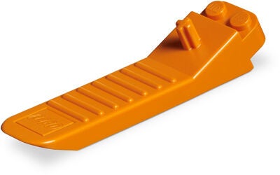

Hej, jag tycker det är en rätt enkel match att få bort locket när jag har detta billiga Legoverktyg i dragkrokslådan:

Tack!
Har ni klarat er från att att orsaka skador på kofångaren vid avmontering av täcklocket?

Visst, Tesla kunde säkert ha gjort en smidigare lösning, men jag tycker det är en no-brainer.karlw78 skrev:Väntar på leverans av min MY P och laddar genom att glo på varenda youtubefilm som innehåller bokstaven Y. Jag kallsvettas av den idiotiska konstruktionen med täcklock för dragkroken. Att man ska stå där och veva med ett verktyg. Är det så jävligt som det ser ut? Bättre att ta bort locket för alltid? Eller köpa ett utbyteslock och borra hål i så att man kan peta in fingret och dra loss? Hur gör du? Ge mig nattsömnen åter!
Superenkelt med ett eller två vanliga cykeldäcksverktyg.
Efter ditt inlägg gjorde jag en kort demo själv.
Demontage + återmontage på 25 sekunder.
Gick inte att ladda upp film här, men se nedan några bilder (kanske går att skicka filmen på PM).
Plasten är följsam och jag ser ingen risk för skador så länge man använder plastverktyg.

Tack så mycket! Ja det där ser ju faktiskt betryggande ut. Testa gärna att skicka filmen via PM om det går, skulle storligen uppskattas!
Cykeldäcksverktyg eller legopillaisär-verktyg får det bli alltså!

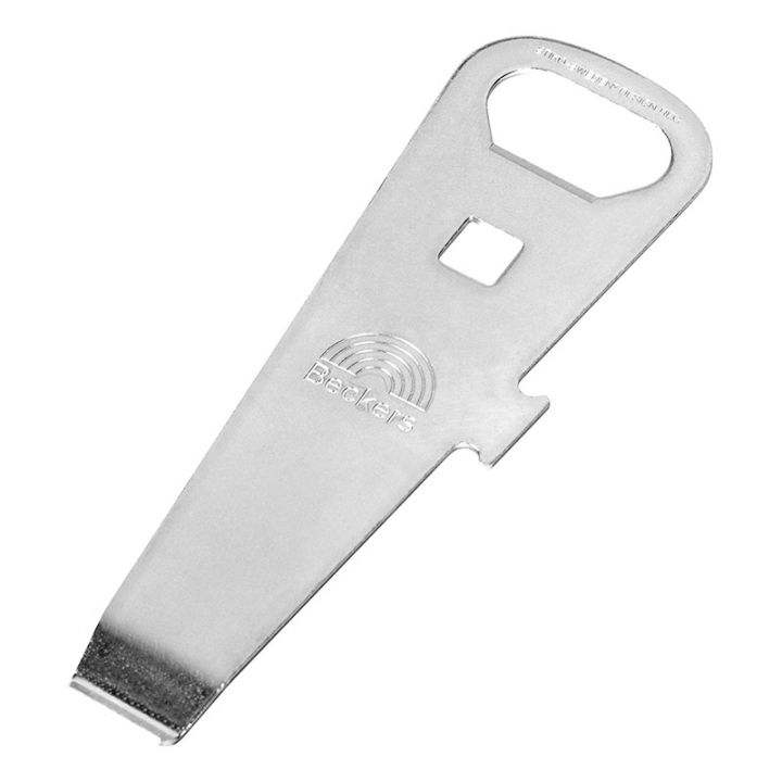

Model3LR skrev:Hade läst sedan innan att det var ett helsike med locket bak på Model Y så jag var nervös första gången. Använde en öppnare för målarburk och det tog 2 sekunder och funkade helt perfekt. Rekommenderas
Inte för att det har med saken att göra, jag inventerade lagret av burköppnare för skojs skull vid ett tillfälle. Ca en 2000 st hade vi. Vi kanske gav bort 300 i veckan.

Nyfiken bara, i vilket sammanhang gav ni botten massa såna?
målarmässa?

Vid frågan, alternativt vid köp av färg.Bjelke skrev:Nyfiken bara, i vilket sammanhang gav ni botten massa såna?målarmässa?
