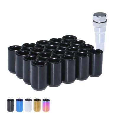

Man har olika muttrar till plåt- respektive aluminiumfälgar.
...du sätter väl inte plåtfälgar på teslan!?

Jag har olika mellan Tesla originalfälg och aftermarket fälg.
Finns exempelvis olika mycket utrymme för hylsa och mutter, samt olika konisk "botten" i fälgen, där muttern ligger an.
Just det senare verkar vara samma på mina fälgar, men det är olika dimensioner på hylsan, och "hålet" i fälgen för mutterskallen.

Oj, det där låter som ABS Wheels - som brukar skicka med klenare muttrar som bara håller för 125nm för att passa fälgar som inte gjorts för teslor.
Om så - drar du fast 125nm-muttrarna med 175nm så att du förmodligen behöver kapa sönder fälgen med tiden eller struntar du helt i teslas manual som är skriven utifrån vikt/vrid i bilen?

Nej det är Gummihusets muttrar till GH Edition Bossen GP6 fälgar, inklusive Låsmuttrar 14x1,50 LM3, och jag kontrollfrågade om jag verkligen skulle dra 175nm, och yepp, det skulle jag. Och nu är det gjort.dstr skrev: ↑26 okt 2023 14:16nogren skrev: ↑26 okt 2023 10:17

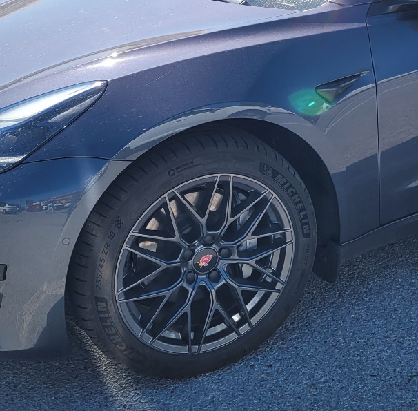

Jag är också nöjd med Gummihuset trots TPMS. Kör på deras "GH" fälgar och de verkar raka och runda.
Tycker det var svårt att hitta snygga 18" fälgar i det billigare segmentet.
