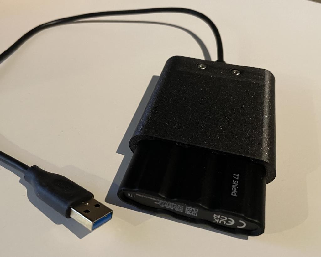

Jag (kanske t.o.m ”man”) vill kunna ta loss SSD:n och ta in för att spara klipp på NAS (eller motsv.)SosaTesla skrev: 23 nov 2023 17:57Det sista förstod jag inte? Printa hållare?AAKEE skrev: 23 nov 2023 16:08Köpt idag.AAKEE skrev: 23 nov 2023 01:56Den kommer fungera bra.
Det säljs billiga SSD nu på black friday såg jag.
Blir nog en sån här till min bil:
https://www.elgiganten.se/product/dator ... ifications
Printa hållare som fästs i bilen sen, så att SSD:n går ta ut enkelt.
Sätter man fast själva SSD:n med tex dubbelhäftande tejp sitter den ju fast.
Jag kommer rita och 3D-printa ett hölje som den passar precis* i, ungefär som slida till en kniv.
Höljet monterad med tex dubbelhäftande tejp eller ngt.
Kabeln planeras sitta fast i höljet så att man bara drar ut SSD:n så kopplas kabeln ut, och in när man återmonterar.
På model S är utrymmet kring USB-porten så smalt att min hand inte får plats och man kan knappt böja sig för att se, så återmontera är en PITA.
*) Tillräckligt snugg passning för att en maximalt accelererande Plaid inte orsakar att SSD:n ejectar

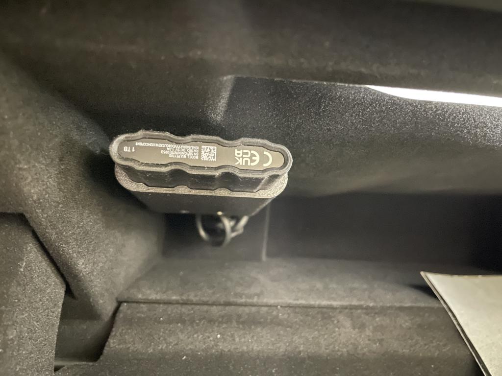

Såhär blev det:
Sugpassning för SSD:n. USB-kabeln låst med ett par skruvar i hållaren. Man drar bara ut SSD:n när man behöver, och skjuter enkelt tillbaka den på plats.
Strax montering i bilen.
Jag tänker slänga ut filen för 3D-printning på thingiverse, så att det bara är att skriva ut om man har tillgång till 3D-skrivare.
Monterad:
Monterad:

Ursnyggt!AAKEE skrev: 24 nov 2023 00:04Jag tänker slänga ut filen för 3D-printning på thingiverse, så att det bara är att skriva ut om man har tillgång till 3D-skrivare.
Det blir en sväng förbi Elgiganten på vägen hem idag... Och ett telefonsamtal med en kompis som har 3d-skrivare.

Fästes med dubbelhäftande tejp (genomskinliga kletiga sorten, Biltema har en variant som är röd innan man drar bort skyddsplasten.)

Är på en sväng i ett annat land lite kort.Dr Mabuse skrev: 24 nov 2023 07:32Ursnyggt!AAKEE skrev: 24 nov 2023 00:04Jag tänker slänga ut filen för 3D-printning på thingiverse, så att det bara är att skriva ut om man har tillgång till 3D-skrivare.
Det blir en sväng förbi Elgiganten på vägen hem idag... Och ett telefonsamtal med en kompis som har 3d-skrivare.![]()
Kommer hem imorrn några timmar innan det blir ny resa till ett tredje land. Om jag inte glömmer bort det så lägger jag upp filen imorrnkväll eller söndag morgon, och lånk i tråden.
Just det, det behövs två M3-skruvar på ca 15-17mm total längd 12-15mm gäng och två M3-muttrar för att dra fast USB-Sladden i rätt läge.
Har man inte går det hardcore-limma också.
Sladden bör sitta fast så att man bara drar ut och återmonterar SSD:n ur dockan utan att behöva fundera på sladden.
Jag har ritat dimensionerna väldigt precisa, några hundradelars marginal på vissa ställen, det är ritat för att printa med en plast som inte krymper så mycket, tex PLA.
Jag printade i PLA, passade perfekt.
Vill man printa i någon plast som krymper mer kan man öka storleken 1-1.5% eller så i slicern.

Blev lite inspirerad och letade upp för T7 och skrev ut. Med dubbelhäftande tejp blev det en (nästan) lika snygg installation som din, men i Model Y funkade det inte så bra att sätta på sidan. Det fick bli i ”taket”, vridet 90 grader för mig.AAKEE skrev:
https://www.thingiverse.com/thing:4883634

Nice!themax skrev: 24 nov 2023 18:51Blev lite inspirerad och letade upp för T7 och skrev ut. Med dubbelhäftande tejp blev det en (nästan) lika snygg installation som din, men i Model Y funkade det inte så bra att sätta på sidan. Det fick bli i ”taket”, vridet 90 grader för mig.AAKEE skrev:
Jag har min i taket med SSD-porten bakåt.
Sugpassning till trots är ju målsättningen att få den att ejecta i starten
