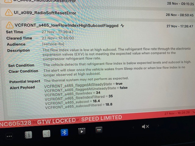

Detta fel verkar loggas frekvent, någon som råkat ut för detta, vad är det och ska man åtgärda det?

Ja det finns en text men jag kan inte sätta detta i något sammanhang, är detta en felkod som ofta dyker upp men inte betyder något eller är det något som ska åtgärdas?

Fungerar det ”normalt” i övrigt? Den har ju själv släckt felet efter ett par minuter, är den tiden på dygnet när bilen startade upp systemet?
Låga flöden kan vara bero på; låg mängd medium, givarfel, ventilfel. Hade det varit en permanent begränsning typ stopp i ledning hade det kvarstått.
Gör den så varje gång den startar upp kompressorn?

Jag ser bara fem dagar bakåt men det förekommer några gånger per dag, ser ut att vara i samband med ny körning.

Nu har VCFRONT a160 compressorinhibited tillkommit, lagt en service request.
Berätta vad de hittar.
Låg gasmängd korrelerar iaf med tidigare felkod.

Jag hade bilen inne, nu påstod de att det var för lite gas, provtryckte och fyllde på, felmeddelandena borta.
Dock är detta en återkommande historia för mig för nu är ett gammalt missljud, haft det en gång tidigare, tillbaks. Detta kommer när ventilationen går igång och låter som ett skrapande framifrån. Hände första gången efter några månader och ledde till byte av kompressor, det skylldes på överfyllt system.

Låter väldigt konstigt om det skulle vara för lite gas för min del. Det här meddelandet har börjat dyka upp efter byte av värmepump för 2 veckor sedan.
Kollar jag loggen, så dyker det här meddelandet bara upp när jag snabbladdar och inte annars. Verkar vara när tempen på batteriet går mot 50C.
Testat att köra de olika testerna för HVAC och inga felmeddelanden alls.
