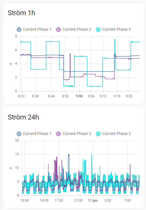

Re: Defa Power 25A in laddar bara max 1-3kWh
Tack för alla svar!
Det jag inte förstått är att faserna ska vara jämt balanserade, jag trodde i min enfald att lastbalanseraren magiskt skulle lösa alla problem så att det blev full patte och inga säkringar skulle gå.
Elektriker är på gång att komma ut.
Vi har Homeassistant hemma, Wifi (unifi) överallt och lastbalanseraren har utmärkt kontakt med laddboxen. även bilen så det ska inte lagga där.

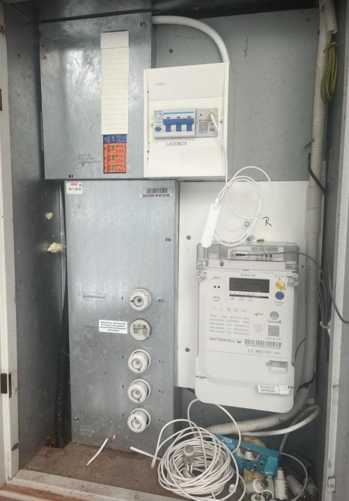

Bifogar kort på vårt fräcka elskåp.
Du har en tillräckligt ny elmätare för att kunna visa information, den blå knappen "Display cycle" till höger om displayen, vad kan du bläddra fram?
Vad visas för ström på de olika faserna?
Sen tror jag att det jag gissar är antennen som hänger från lådan ovanför elmätaren till det som borde heta lastbegränsare skulle få bättre kontakt med din laddbox om den satt utanför skåpet.

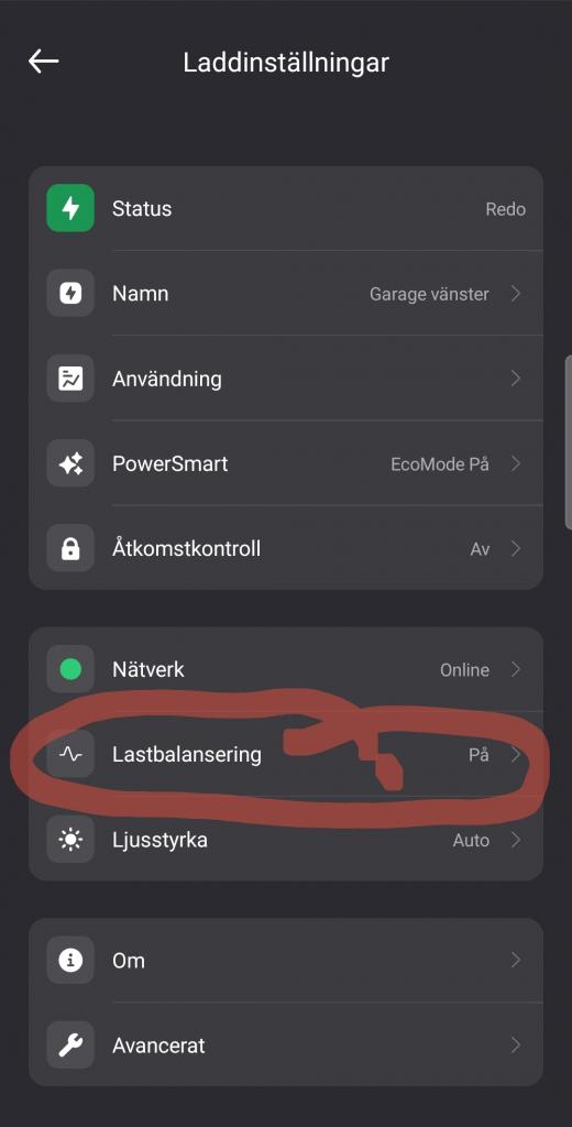

Kanske redan tagit upp men kan du i appen se att laddaren har kontakt med lastvakten?
Jag kan ibland tappa kontakten mellan dessa.
Jag ser även i mitt wifi nätverk att lastvakten har dålig täckning troligtvis för att den sitter i ett plåtskåp.
Din installatör kan du ha satt en "fallback" där den inte tillåter mer än säg 6-8A laddning eller liknande.
Jag har installerat DEFA power setup och gör alla inställningar själv.
Med uppsikt av två elektriker.
Jag har fallback på 8 och laddning på 11.
Igår felsökte vi ytterligare, vi gick ifrån elskåpet och hade 400v hela vägen fram till boxen. Men appen har aldrig visat att vi har laddat i 400v.
Vi stängde även av bergvärmepumpen igår -10 ute, ingen skillnad alls, vi såg ingen tendens till att vår bergvärmepump på 18kW gjorde någon skillnad när den stängdes av.
En av elektrikerna säger att lastbalanseringen inte ska spela någon roll och att vi ska ha 400v i vilket fall.
