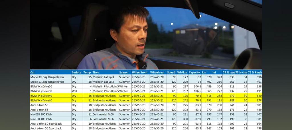

Teslabjörn verkar älska ix 40 som trots mindre batteri får längre räckvidd än E-Tron 55. 170 Wh/km i 90-testet och 242 Wh/km i 120-testet. E-Tron fick 225 respektive 308 Wh/km i samma tester. Är rätt stor skillnad det.
Dessutom väger iX 40 ca 200 kg mindre än E-Tron.

242 på ix40 och 288 på E-tronen.
Stämmer inte mot Björns tester alls men fan vet vad som är rätt. Enligt EV-database har de i princip exakt samma räckvidd iaf.

Eller iofs. Stämmer väl hyfsat mot 120-testet där det väl var 242 respektive 308.
