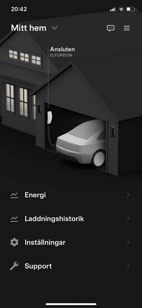

Satte upp en extra Wall Connector på jobbet med Bjelkemetoden och den fungerar perfekt och all laddstatistik hamnar i appen i realtid. Men den känner inte av att det är en Tesla utan det står bara Ansluten Elfordon.
Allt fungerar när den är inställd på alla fordon, men ställer jag in WC på att bara ladda Teslor kan jag inte ladda. Hade varit bra att använda då denna sitter på mitt jobb. Har uppdaterat både app, WC och bil till senaste mjukvaran.
Ibland när jag bryter strömmen så fungerar det en gång men nästa gång jag sätter i den är bilen bara ett elfordon.

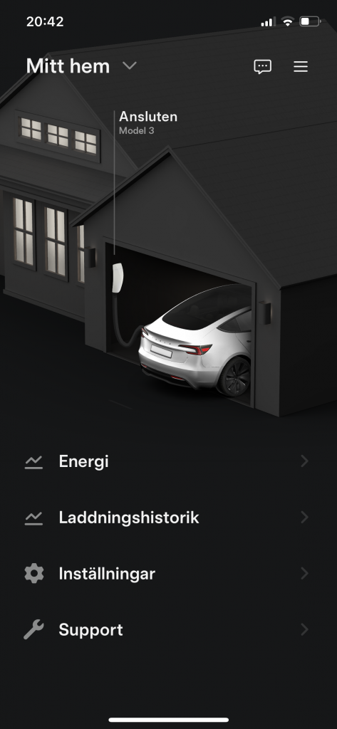

Har en likadan WC gen 3 hemma som alltid känner av bilen.

Tack för tipset, ska testa imorgon. Pilen på kartan satt mitt i byggnaden och bilen står utanför så det skiljer ju några meter.
Provade dock här hemma att ändra adress på WC till flera mil bort och den känner ändå av bilen direkt. Kanske är lite fördröjning på dessa ändringar och jag gjorde allt ikväll inom 5 minuter.

Det verkar inte spela någon roll om "pilen" i adressinställningen slår på några meter. Satte den precis där laddaren sitter men det hjälpte inte. Loggar man in på Wall Connectorns driftsättningsmeny är allt i sin ordning.
Skapade ett ärende i appen och ställde frågan. Men jag struntar nog i det nu, allt fungerar om den är inställd på "All weichles".

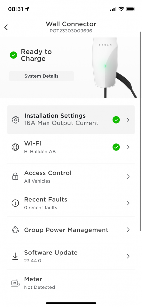

Du kan ställa in önskat antal max ampere i fältet som du ser på min bild ovan.
Men den har ingen tidsinställning eller fjärrfunktion för att stänga av och på.
