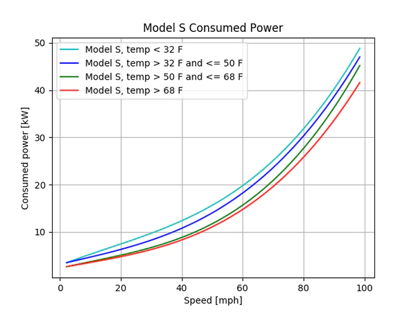

Om vi tar en S Palladium, så går det 15.5kW att hålla 100km/h enligt WLTP-specens spec på rullmotstånd och luftmotstånd i +23C (värmeanläggning/AC avslagen).
På 20 mil, som tar två timmar, går det 31kWh, (33%) dessa ryms precis i området där bilen laddar med 250kW (5-38%) så det tar 7.44 minuter.
De 20 milen tar alltså 2 timmar, 7 minuter och 26.4s att köra/ladda. i 100km/h
Kör vi istället 200km/h tar det en timme att köra 20 mil.
Med samma data från WLTP går det 73.63kW att köra i 200km/h. (stämmer även bra med de grafer som finns på effekt kontra fart på model S överlag.

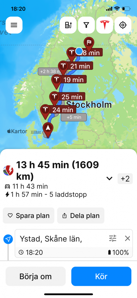

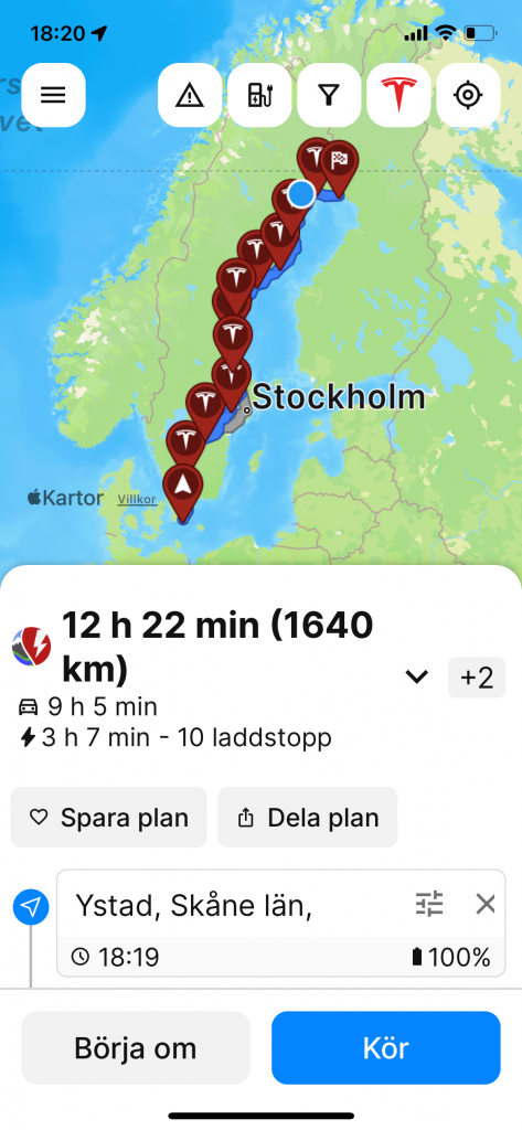

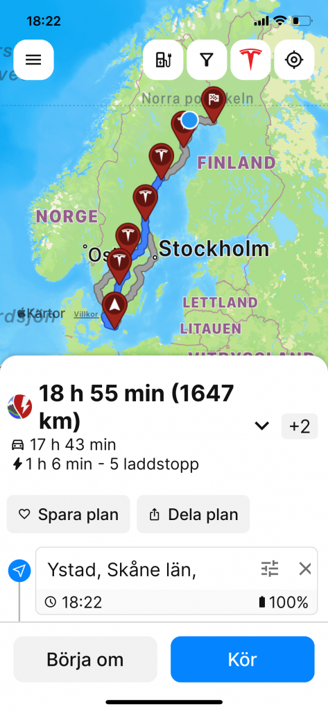

ABRP:
Referenshastighet 200%
Max fart 200 km/h
Ref 150%, max 150 km/h
Ref 100%, max 100 km/h
