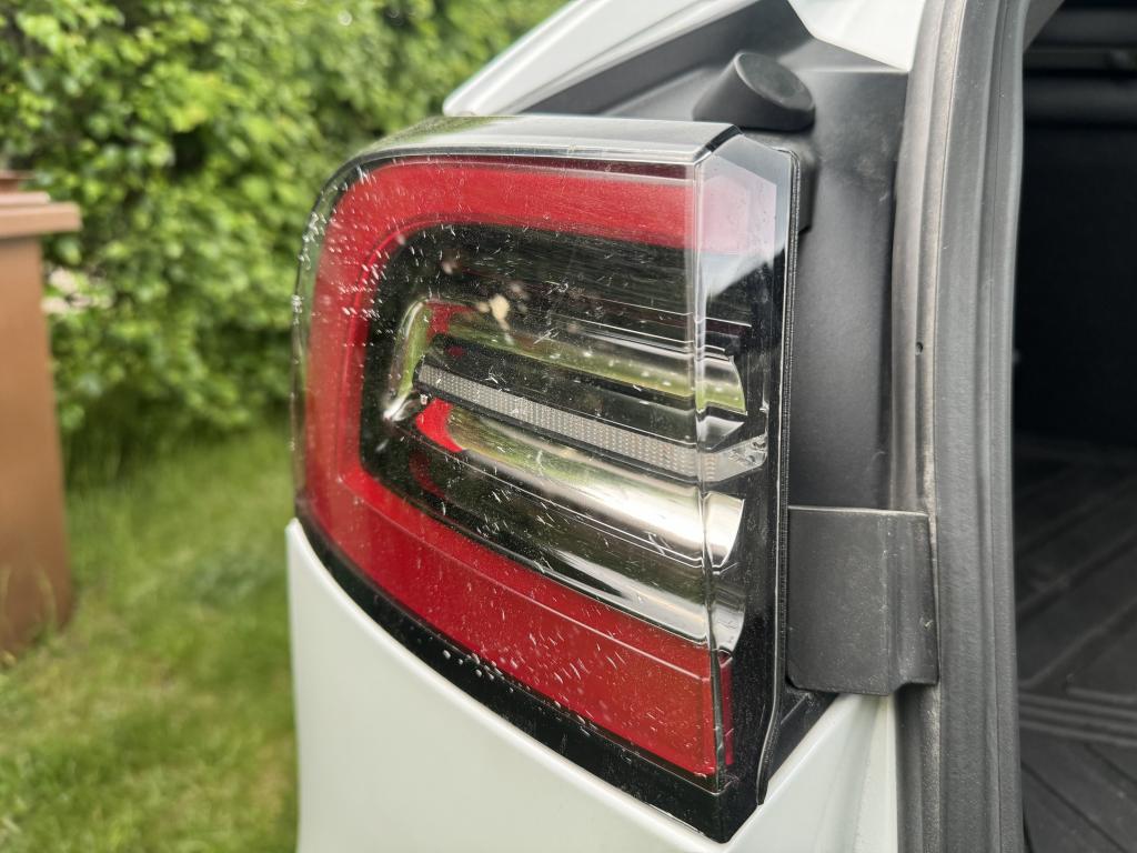

Upptäckte nu små små sprickor i bakljusen på min MY-22. Syns i speciella vinklar och när solen ligger på. Har hört tidigare att kallavfettning skall man inte ha på lyckorna då de kan spricka. Har därför använt kallavfettning mkt sparsamt och endast i nödfall och då på nedre del av bilen, inte på bakljus/framljus. Dock har jag använt utspädd alkalisk avfettning (autodude) på hela bilen av och till och då även lyktor.
Min första tanke är ju att jag har använt även den alkaliska avfettningen felaktigt mtp vad jag har hört om kallavfettning. Hur behandlar ni era bilar där ute vad det gäller avfettning?
Någon mer som upplevt detta?

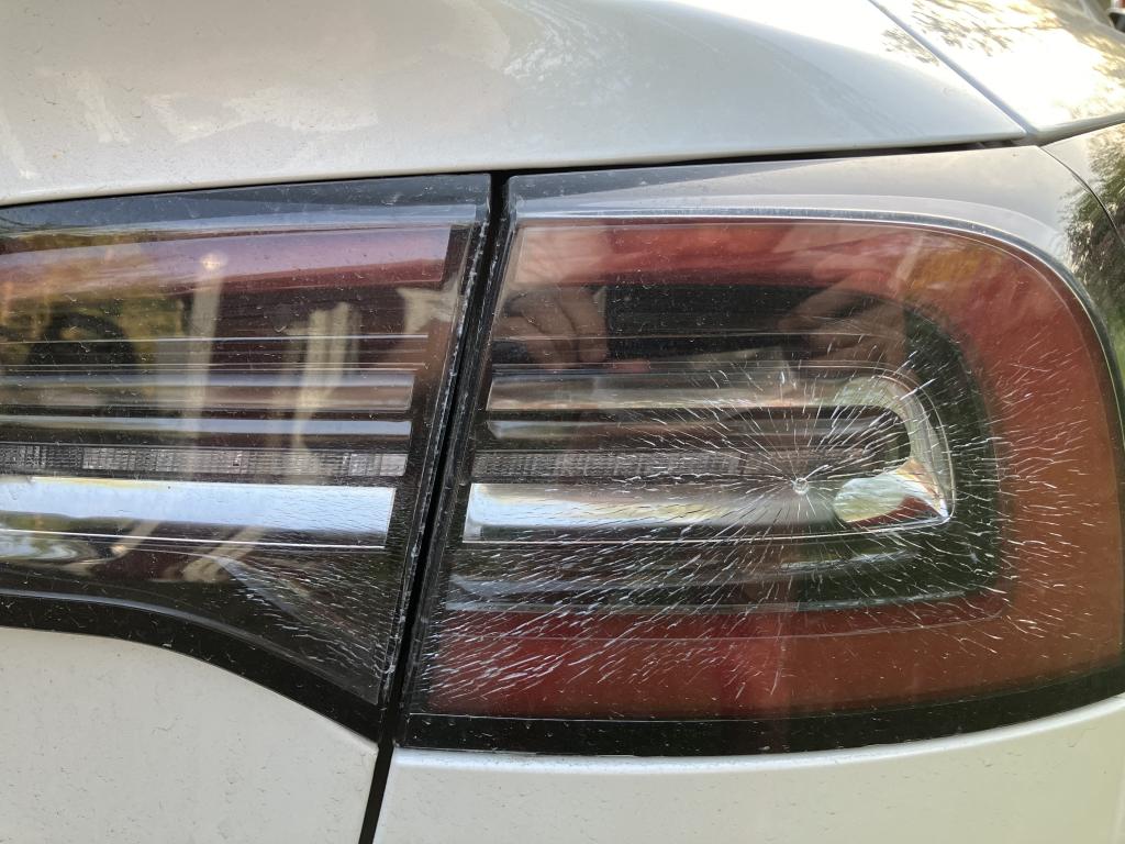

Jag har precis fått samma problem på min M3-19, men på samtliga bakljus i mer eller mindre stor utsträckning och alla sprickor dök upp i princip samtidigt - en stund efter en borstfri automat-tvätt på Circle K.
Jag har aldrig hört talas om att man inte får använda kallavfettning på baklampor och på alla mina tidigare och nuvarande bilar(Volvo, Kia, Jeep osv.) har det aldrig någonsin varit ett problem - oavsett årsmodell. Dessutom är avfettning mer eller mindre ett måste i Sverige när man skall tvätta bilen.
Tesla ville ha 12.000:- för att byta ut dem, och enligt Länsförsäkringar är det "normalt slitage" men på en knappt 5 år gammal bil anser jag att det knappast kan anses vara normalt.
Jag har läst att en Audi-ägare fick rätt av ARN att reklamera lyktorna och fick dem utbytta så det kanske blir nästa steg..

Framlyktornas plastglas är oftast klarlackat för att man ska kunna avfetta, men gissningsvis har de sparat några kronor på att inte klarlacka baklycktorna utan det är bara plasten som tar smällen.
De blir också väldigt lätt repiga t.ex om man sopar av snö och det är smuts på glaset.
Säljarna av bilvårdsprodukter brukar varna för vilka produkter som inte får användas på plastlyktor, så problemet är inte isolerat till Tesla.

Kallavfettning (för stark för just denna plast) i kombination med ”dålig”/billig kvalitet på plasten.

Goggla på polykarbonat. Sannolikt är det detta material som används. Extremt slagtåligt om man jämfor med akrylglas(plexiglas). Plexiglas har dock mycket bättre hålbarhet mot UV-ljus. Polycarbonat är känt för att ha dålig resistans mot vanligt såpvatten.

Biltillverkare klarlackar inga lyktor. Strålkastarna är vanligtvis tillverkade av polykarbonat med UV-additiv, och sedan lägger man på en "silicone hardcoat" som ytskydd. Detta görs vid tillverkningen av plastlinsen, vanligtvis genom att den doppas i en vätska som sedan UV-härdas.
Baklyktorna är vanligtvis tillverkade av PMMA, dvs plexiglas.

Uppdatering.
Fått glasen utbytta på garanti. Oklart vad det beror på och ranger hade inte sett tidigare. Blir till att undvika avfettning helt och hållet på glasen. Helst hela bilen för den verkar ju ömtålig.

Jag tror det har med felaktig avfettning att göra, men det är ju svårt att sia om.
Jag lägger alltid på keramiskt lackskydd på mina bilar när jag köper dem och vartannat år ungefär. Det bidrar till att allt blir starkare och borde skydda ganska bra mot detta problem.
Medlen som mackarna använder är alltid starkare, så det bör man skippa tycker jag. Men det är klart att lyktorna inte ska spricka för det, men man bör vara medveten om slitaget det bidrar med.
Kallavfettning är dumt att ha på lyktor och något som alla bilmärken avråder från. Jag hade en lykta på min BMW jag hade innan jag gick över till Tesla. Säkerligen avfettning som gjorde det.
Mitt råd är att lägga på någon form av ytskydd. Keramiska skydd finns ju i många former och kan vara wipe coat, spray coat, eller en riktig behandling. Så slipper man vara överbeskyddande med allt underhållsarbete och smutsen släpper lättare.
