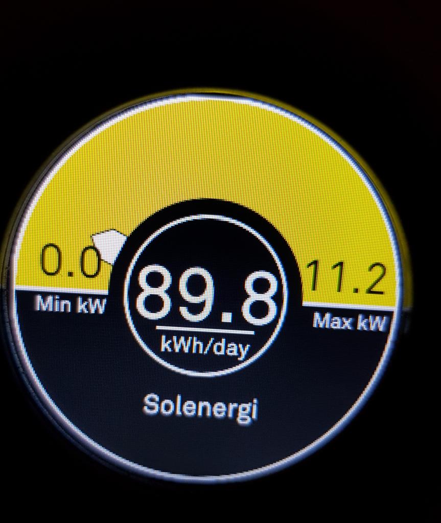

Så här såg det ut hos mig idag, överskottet sålt på elnätet. Fast just idag blev det nästan bortskänkt, på grund av lågt elpris.

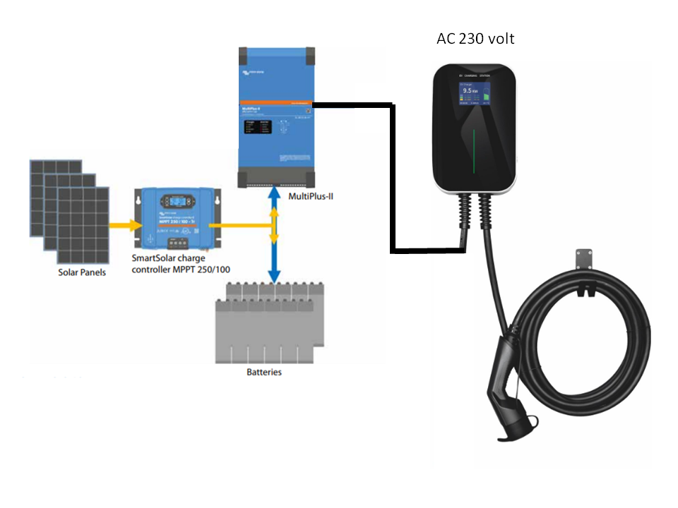

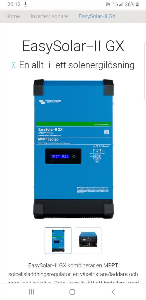

Jag skulle isåfall köra med något i denna stil och ett litet batterilager.
https://www.victronenergy.se/inverters- ... olar-ii-gx

Det skulle nog behövas minst 8-10 stycken 400 watt paneler i sydläge och helst 30-40 graders lutning.
Då är 2 kW laddeffekt möjlig soliga sommardagar.
Men är det en sommarstuga ger det ju möjligt till 230 V AC i stugan också.
Victron har rätt så rejäla prylar vilket behövs vid elbilsladdning. Jag körde faktiskt min vedklyv på denna.
