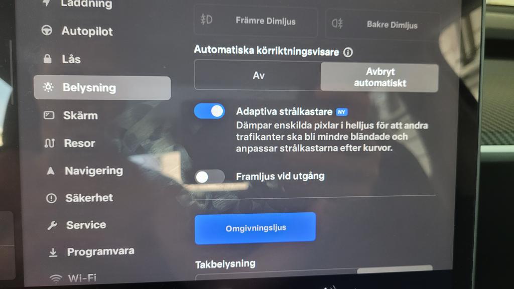

Eller så kollar man i menyn under fliken Belysning.

Tack för era svar. Jag kollade idag i belysningsmenyn och adaptiva strålkastare fanns men var inaktiverat så jag slog på den. Möjligt att den avaktiverades i samband med någon programvara uppdatering då jag har tidigare även fått ljudet på mina parkeringssensorer avstängda ofrivilligt

Det är säkert så. De adaptiva strålkastarna hade avaktiverats på min bil vid senaste uppdateringen.Arn skrev: ↑09 sep 2024 08:32Tack för era svar. Jag kollade idag i belysningsmenyn och adaptiva strålkastare fanns men var inaktiverat så jag slog på den. Möjligt att den avaktiverades i samband med någon programvara uppdatering då jag har tidigare även fått ljudet på mina parkeringssensorer avstängda ofrivilligt
