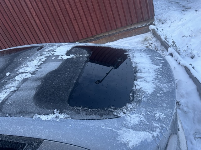

Tyvärr vi har tesla systemerat så att uppvärmningen av backspeglarna och bakrutan ligger på samma knapp. Att värma bakrutan är ju sådär på model y då den lutar så mycket, vattnet rinner ner och fryser mellan kaross och baklucka och i värsta fall fryser laddluckan igen. för min del så slutade jag använda bakrutan för att se ut när jag började köra lastbil för 20 år sedan och på model Y är ju sikten genom bakrutan i det närmaste obefintlig iallafall. Däremot så är det ju guld att värma backspeglarna.
Jag undrar om det finns något sätt att i någon service meny antingen stänga av bakrute defrostern eller att det skulle gå att få dessa separerade? Alt finns det någon säkring man skulle kunna dra? eller i värsta fall fysiskt koppla ur den?

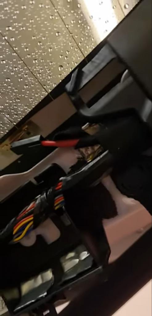

Service menyn vet jag inte om det går.
Det finns ingen säkring att dra.
Fysisk urkoppling är busenkelt.
Bara lyfta lite på nederdelen av den övre panelen runt bakrutan. Så kommer man åt att dra ur flatstiftskontakten. Svart kontakt med röd kabel

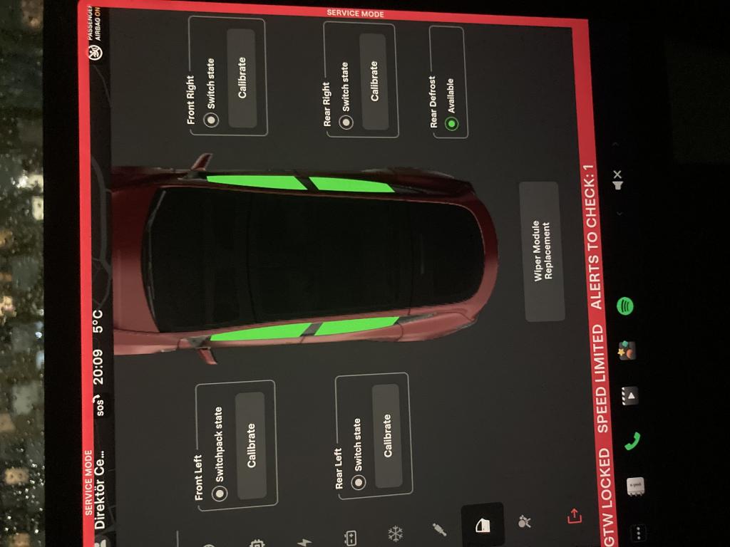

I Service menyn finns det en knapp. Men den är inte ”klickbar”. Får bli att dra kabeln
