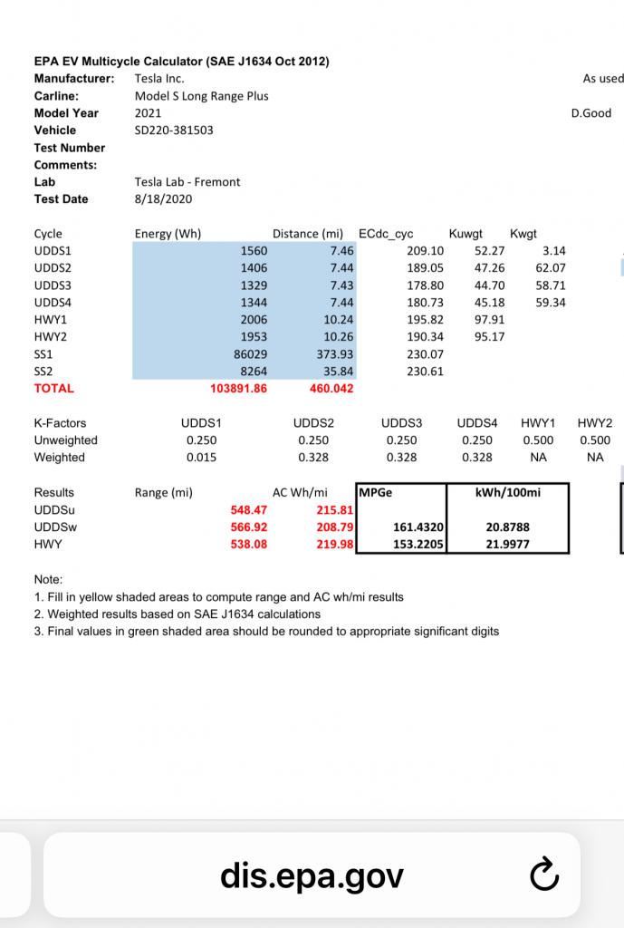

Det finns ingen ”Brickningsgräns” som påverkar användbar energi.
”brickningsgränsen” (inte ett vedertaget uttryck) är att cellspänningen har en minimumnivå där batteriet stänger ned sig själv, det är 2.5V / cell vilket är samma minimumspäning som celltillverkarna anger som 0% SOC.
Det är där man ska sluta urladda batteriet och all energi som anges för ett batteri ligger mellan 0 och 100%. Så det finns lite energi under 0%, men det är ytterst lite eftersom cellspänningen droopar kraftigt där. Den energin är inte med i begreppet batterikapacitet.
Tesla använder en buffer, det är 5kWh för de stora batterierna på S före 2022.
Den bufferten kan man köra på, det enda bufferten faktiskt är, är att den ligger under 0% på skärmen.
Bilen räknar alltid räckvidden på hela batteriet inkl. buffer men den ”gömmer” successivt en del av batteriet allteftersom SOC minskar.
Det innebär att om man kör en beräkning på energigrafen kommer man räkna fram hela batteriets kapacitet. Alltså inklusive buffer.
S Longrange plus (2021) hade ett batteri på 104 kWh (största S haft), den levererade 103.9 kWh på EPA-testet:
Performance levererade 104kWh samma år.
https://dis.epa.gov/otaqpub/display_fi ... 337&flag=1
2019 levererade 100 kWh ganska precis. (Jag tror 19/20 hade samma batteri då 2020 refereras till tester för 2019.
