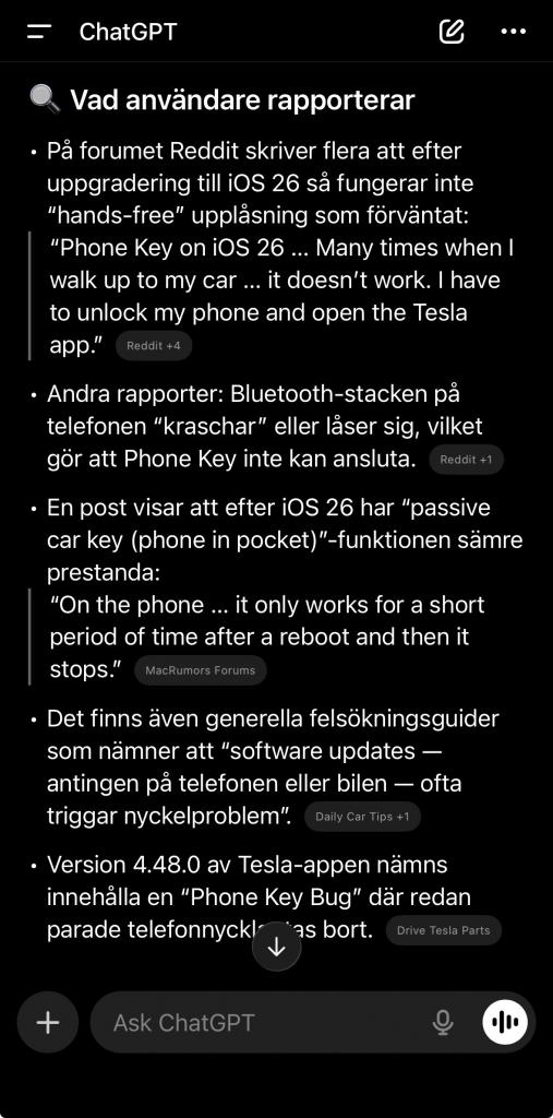

Ok, så då kan det ju vara relaterat till iOS 26. Inte direkt första gången det strular med ny iOS version.joasag skrev: ↑13 nov 2025 12:38Har bara haft bilen i 1 månad, och uppdaterade ganska snart till iOS 26, har inget minne av att den strulade innan dess, men det var så kort tid också.manneson skrev: ↑13 nov 2025 11:53Har det aldrig funkat för dig eller har det nyligen börjat strula? Isf vad har ändrats sen sist?joasag skrev: ↑13 nov 2025 08:08Har en Model Y 2024 och en iPhone 14 Pro.
