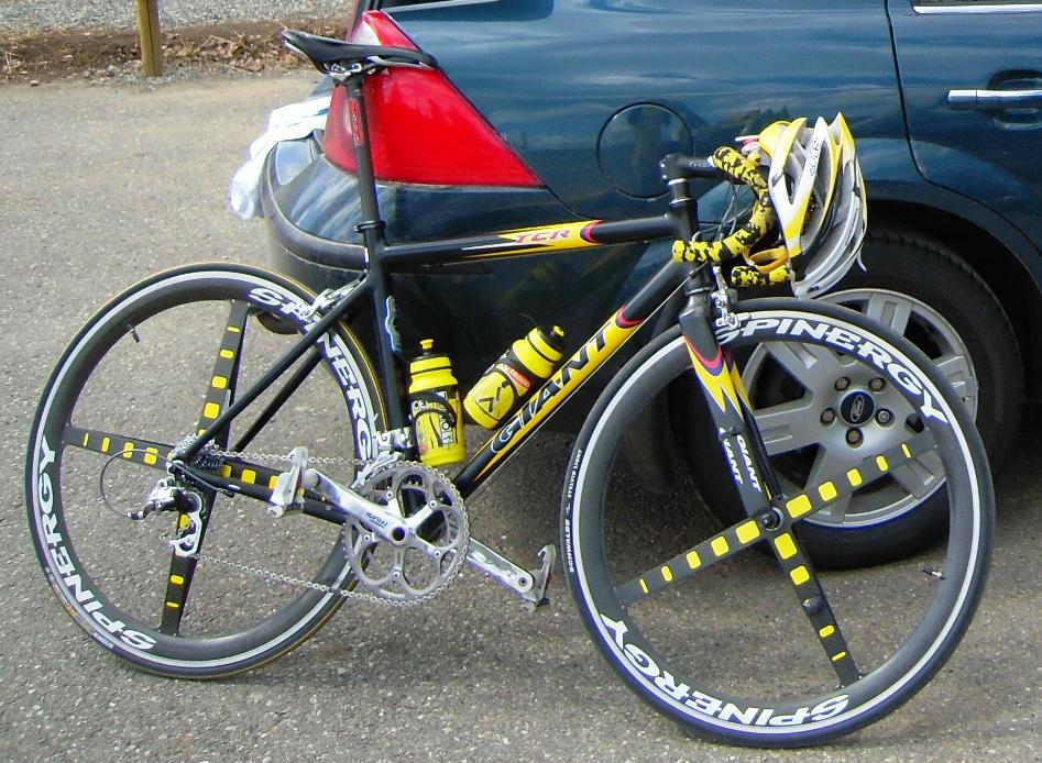

Du får klart sämre räckvidd med en Mountainbike än racer, så jag skulle verkligen rekommendera byte av cykel! ;)
På racer kommer jag minst 6 mil på 2h och kanske max 5 mil på mtb...
En sån här kör jag på tex :D (bortse från bilen i bakgrunden, den är avställd som sig bör sedan jag köpte TESLA:n)
det det var en snygg cykel ;)

Tack! :) Jag skaffade allt jag kunde från Once-teamets tävlings-prylar för att dom var snygga :) kläderna finns tyvärr inte att få tag i längre (har två uppsättningar)
Fast jag vet faktiskt inte om dom körde på Spinergy-hjul ngn gång men Lance gjorde det några år iaf :D
Snygg :D
Men den där är så jäääkla jobbig att cykla i skidbacken med ;)
