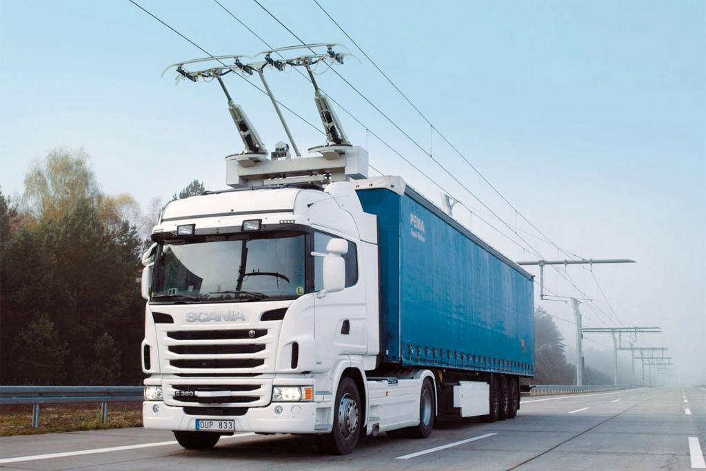

Då det inte ännu är teknisk möjligt med batteridrivna fjärrtransporter kanske detta kan vara något?
Fast det blir väl enstaka specialbyggda lastbilar som kan utnyttja denna teknik.
http://www.elinstallatoren.se/innehall/ ... europavag/

Ja lösningen är jättebra. Men det blir nog en hönan-och-ägget situation.

Som redan påpekats ovan så är det här dead on arrival. Infrastrukturen är betydande, och skapar dessutom betydande hinder både här och var förutom den enorma kostnad det drar. Busstillverkar som BYD och ebusco har redan idag batteristorlekar på 400kwh till sina fullsize bussar, och det är inte på något sätt orimligt att skala den tekniken till 600-700kwh i en dragbil för full size långtradare. Med dagens förarreglemente så räcker det bra mellan laddpunkterna, laddpunkter som kostar som felräkningspengar mot att elektrifiera hela sträckorna. Lägger man till självkörning så ökar bara vinsterna ytterligare. Jag tror att just transport branchen står i vägskälet för en smärre revolution inom de närmaste 5 åren. Det är inte så att dieselbilar upphör att tillverkas, men vi kommer få en mycket tydlig väg framåt. Någon kommer att ta upp handsken och tillverka en eldriven långtradare, och det ganska snart tror jag...
Jag trodde länge på konceptet med tråd, men idag ser jag helt enkelt inte vitsen med det längre. Batterierna är redan bra nog och de blir bara bättre, nästan på månadsbasis. Det är betydligt mycket mer ekonomiskt att satsa på renodlade laddningsplatser.

lite har den där 6km? sträckan med luftledning mellan gävle och sandviken genererat mer spaltmeter text än faktiska transporter ,men de måste väl börja nånstans?
men hur länge kommer det att accepteras att blanda fordon med en viktskillnad på 20-25 ggr på samma vägar, idag är vi nere på 250 döda per år, nollvision??

Tror lösningen med luftledningar kan vara en bra lösning för lastbilar.. Med nån mil här och där kan man få den där extra räckvidden och kanske inte behöver lika hög strömstyrka där de väl stannar för paus. Ibland har också lastbilschaffisar svårt att välja var dom stannar och måste ta första bästa rastplats för att inte köra över tiden. Då kan det vara bra med laddning längat vägen under tiden man kör.
Tekniken är ju beprövad och har fungerat med tåg och spårvagn i många årtionden.

Det var så jag menade.. Inte ovanligt att nått ställer till det i trafiken och sabbar lastbilschaffisars tidsplaner. Har man laddningen under körning kvittar det var ens "körtid" tar slut, även om det säkert är praktiskt att ha laddningen på "vanliga" lastbils-parkeringar också.
Re: Lösningen för eldrivna lastbilar?
Hmm, fast billigare att sätta laddare på varje rastplats än att dra ledningar ut med vägen. Inte för att jag tycker att man måste ha laddare så tätt. Men säg att varje Statoil mack har laddare. Då skulle det vara ganska lätt att passa in sin rast med en laddning. Kom ihåg att det blir ett annat tänk när du måste ladda, det blir onödigt att stanna utan att ladda. Nu spelar det ingen som helst roll om du bara stannar vid vägen eller på ett rastställe så då blir det så att de stannar lite varstans.
