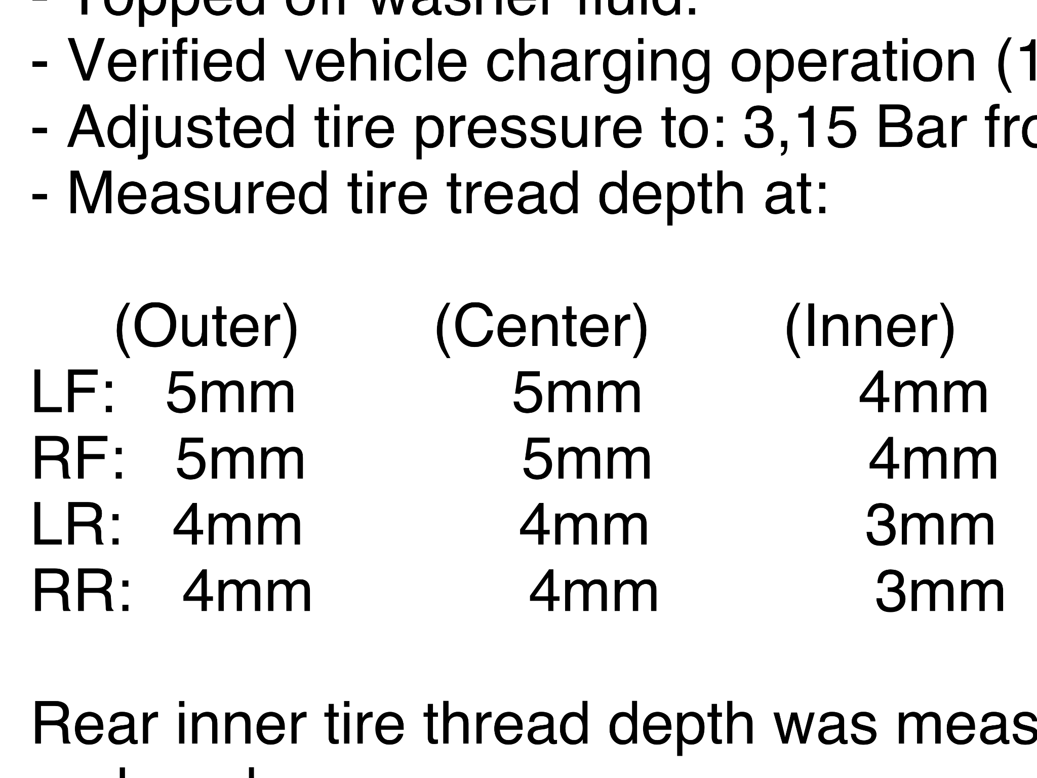

När jag fick tillbaks min bil från SC, så ser jag i protokollet att dom har mätt däcksdjupet till 3mm i innerkant (5mm ytterkant)! Va fasen, tänker jag, har ju bara kört ca 300mil med dom. Ska jag redan behöva byta? Jag har ju inte ens en P-modell. Är det normalt med sånt slitage? Jag kör egentligen ganska försiktigt för det mesta (bara när jag får låna en Ludacrous som den inre
kommer fram). Jag funderar på om det kan ha med det förändrade inpresset att göra? Orginal har bilen ET40, jag trodde att jag hade köpt fälgar med ET35, men så visar det sig att dom är ET30 (vilket i sig inte ens är lagligt!!) det får skilja som mest +-7,5 mm. Firman som sålde dom annonserade som fälgar till Tesla Model S och att allt passade utan modifikationer. Får man göra så? Nu har jag fälgar som egentligen inte är lagliga och som ev också är anledningen till att däcken äts upp i rekordfart. Orka köpa 2 set däck á 12 papp varje år

Här är det som är uppmätt
Jag kollade mer exakt hur långt jag har kört med dessa däck eftersom jag nollade trip a vid däckbyte för att kunna se skillnad i förbrukning. Jag har kört med dessa däck totalt 480mil, det är ju ingenting!

En mm skillnad är inget på en rwd jag är i så fall mer oroad varför fronten inte sitter rätt

Varför det är snedslitning fram? Ja, det undrar jag med!e5m1r skrev:En mm skillnad är inget på en rwd jag är i så fall mer oroad varför fronten inte sitter rätt

Det ser ut som att din bil är inställd för lite körning på bana eller i alla fall lite kurvtagning

Hur många mm hade däcken som nya ?

Sommardäck brukar ligga på 8mm, vinterdäck på 10 mm.

Har för mig de var på 8mm. Jag har aldrig hört om däck som slits ner på 480 mil, det är helt sjukt. Jag kan inte hålla på och köpa däck för 25 papp per år, galet!e5m1r skrev:Det ser ut som att din bil är inställd för lite körning på bana eller i alla fall lite kurvtagning
