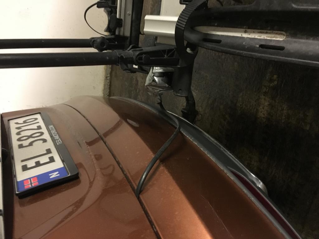

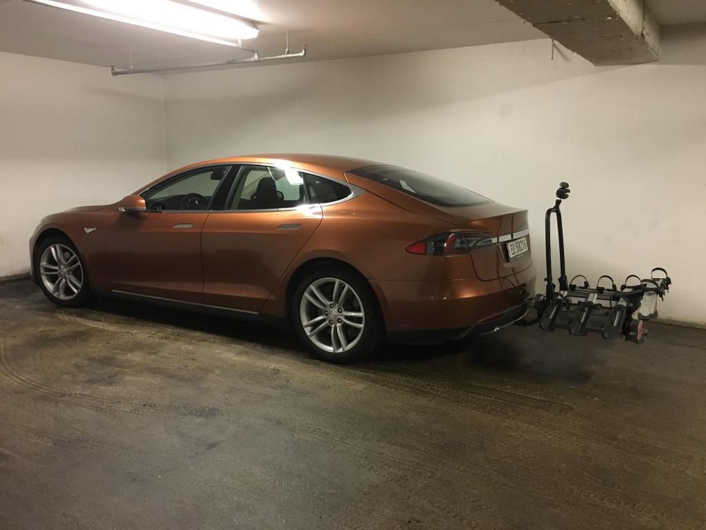

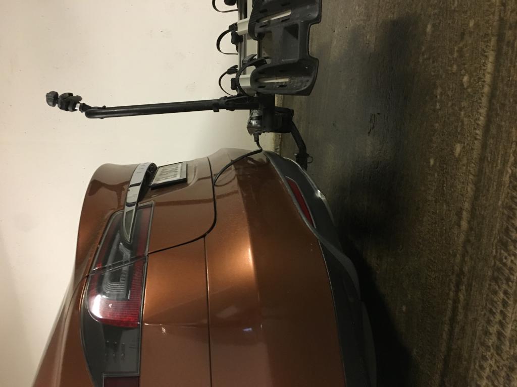

Möjligen är jag tvåa på bollen här men såg denna S med eftermonterat drag i Norge. Eldragningen ser ju lite sådär men i övrigt såg det ut som ett riktigt drag. Annars är ju detta något som avskräcker en del från Model S.

Finns några företag som erbjuder detta men det är bara för cykelhållare och liknande och klarar inte släp. Detta bryter även säkert garantin hos Teslan så det är inget jag skulle rekomendera.

Det där är antagligen ett drag för påhängsgrejer som cykelhållare och det är helt ok, som jag förstår det.
Ett drag som får dra en kärra måste typgodkänas av tillverkaren för bilmodellen och då är det ok att bara skruva dit utan besiktning.

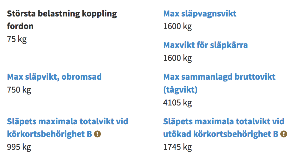

Ok, jag har tittat på mitt regbevis, och där står det max släpvagnsvikt.
Vi säger att jag installerat ett kit som jag sett man kan köpa i Norge, och köper en kula så att jag kan köra släpkärror/husvagnar som är anpassade efter den vikt jag får dra, fixar med eldragningen, får jag då fortfarande inte igenom det på besiktningen om jag gör det enligt alla konstens regler?
Har läst lite snabbt om garantier, om det visar sig att bilen går sönder pga dragkroken, faller garantin, annars inte. Kan ha uppfattat det fel. Rätta mig ifall jag har fel.

Det står inte släpvagnsvikt för bilen, det står vad som gäller för olika körkortsklasser. D v s bara för att ditt körkort medger att du kör en bil som väger som en Model S med släp betyder inte det att Model S får ha dragkrok.

Ok, så detta har alltså inget med vad bilen får dra?
Trist. Trodde man kunde kringgå detta på något sätt.
- Inlägg: 9405
Re: Model S med drag.
Du skulle haft lite fler fält i så fall
Ovan är från en Volvo XC60 utan drag, men godkänd för drag.Om man klickar på lilla i:et ser man att de skrev:Förare med körkortsbehörighet B får alltså aldrig dra ett släp med en totalvikt som överstiger denna vikt. Observera att oavsett vilken vikt som står i detta fält får släpet aldrig lastas så att bruttovikten (tjänstevikt plus last vid färd) överstiger den vikt som anges i fältet för Max släpvagnsvikt eller Max släpvikt för kärra. Dessa vikter är de vikter som tillverkaren har angivit att fordonet klarar av att dra. Läs mer.
