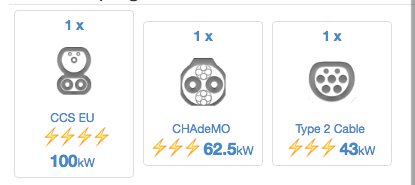

Re: CHAdeMO adapter och 100 kW
Aha... det förklarar varför det står 62,5 kW på denna symbol. Det krävs alltså en CCS plug för att det ska ge 100 kW. Finns det sådana adaptrar, eller har någon hört om det är på gång?Teslaspolen skrev:Jag är boende där och kan besvara frågan då jag varit i kontakt med DalaEnergi om det hela.

Teslaspolen
- Inlägg: 4057
- Ort: Siljan
Osäker på vad CCS kan ge. Jag ändrade båda Uppladdning.nu laddplatserna till just 62,5 för att folk inte ska komma och förvänta sig 100 kW och sedan få cirka hälften av det, efter att jag frågade DalaEnergi. Dom nämnde aldrig hur det låg till med CCS:en.Laponia skrev:Aha... det förklarar varför det står 62,5 kW på denna symbol. Det krävs alltså en CCS plug för att det ska ge 100 kW. Finns det sådana adaptrar, eller har någon hört om det är på gång?Teslaspolen skrev:Jag är boende där och kan besvara frågan då jag varit i kontakt med DalaEnergi om det hela.
