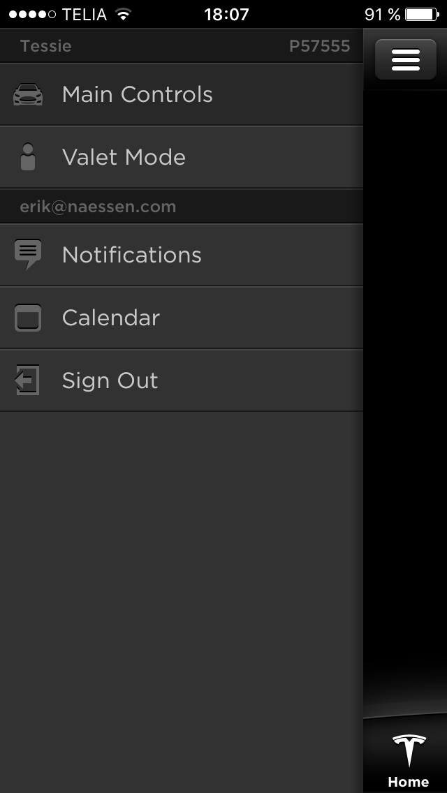

Tänkte imponera på en kollegas lilla grabb nästa vecka. Ville därför prova Summon. Slagit på Beta i skärmen i bilen. Ställt in customize. Sen förstår jag att man bara kan köra med mobilen förutsatta att Fobben är tillräckligt när själva bilen. MEN...
Det enda ställe jag kan hitta något om Summon i själva telefonappen är under notifications där jag kan välja att få meddelande för Summon Started/interrrupted/Complete. Men jag hittar inte någon meny för själva start/stopp av Summon. Antog att den borde finnas under "Controls" men där finns bara de vanliga tuta/blinka/låsa osv + start som jag antar är om man vill fjärrstarta bilen när de t ex tappat/glömt nyckel.
Vad gör jag för fel?

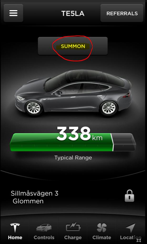

Man blir ofta hemmablind... på första fliken (Home) i övre delen av skärmen.

Det ska synas en Summon knapp på första sidan i app'en. Du kan se bilder på http://www.consumerreports.org/hybrids- ... n-feature/.Leo skrev:Tänkte imponera på en kollegas lilla grabb nästa vecka. Ville därför prova Summon. Slagit på Beta i skärmen i bilen. Ställt in customize. Sen förstår jag att man bara kan köra med mobilen förutsatta att Fobben är tillräckligt när själva bilen. MEN...
Även om man har Summon-knappen på plats så brukar sedan uppkopplingen mot bilen kunna ta sin lilla stund. Bygg inte upp någon "nu grabben ska du få se vad häftig min Tesla är"-stämning. Det finns stor risk att det blir ett anti-klimax om t.ex. uppkoppling inte funkar..

Så här ser det ut. Var ska jag söka/trycka?

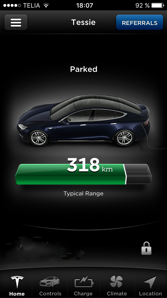

Nja på min står ju bara "Parked" där. Behöver jag "förbereda bilen" innan jag kliver ur den på något sätt eller?

Eller "syns" den bara då man år precis bredvid bilen då Fobben har kontakt och man kan starta Summon?

Men du har ju laddkabeln i !!! Då kan du ju inte köra bilen alls .
(därför har du [Parked] i stället)

Nu är det löst.
Då jag var tillräckligt nära bilen (och kabeln urtagen så klart!) så byttes "parked" mot summon så nu har det funkat ett par ggr i alla fall. Men shit vad nervöst i garageportsöppningen då det är lite trångt där! Sen orkade den knappt trycka framhjulen över kanten in i garaget och bakhjulen orkade den inte alls trycka över kanten som kanske är 2-4cm eller något sådant. (stod något i instruktionen om 2,5cm max såg jag också)
