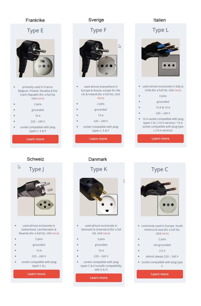

Åkte i Frankrike i somras och fick problem med ladda. Gick inte att polvända UMC'n.
Satte in en svensk förlängningssladd mellan UMC och uttaget. Sen gick det bra.
Upptäckte att de hade annat 400V uttag i Frankrike, någon som vet om man kan köpa dessa adaptrar. Behöver även 220V till Italien.

Jag har 220v för Italien om du behöver. Som jag förstår det finns den i två storlekar, jag har den större.
Jocce
Inlägg: 1543
Re: Laddningsadaptrar
Inlägg av Jocce »
Hur ser 400V uttaget ut i Frankrike?
Samt hur ser 220V uttagen ut i Italien?

400V i Frankrike har jag ingen bild på men de hade röd handsske men med ett
Bilagan Eluttag.jpg finns inte längre
annat antal pinnar än vår.
När det gäller de andra tog jag fram ett par bilder. Längst ner i varje typ står vilka typer som är kompatibla
Ex. Typ E och Typ F som i Frankrike. En svensk förlängning har typ F i båda andar. Tesla UMC går ej att polvända i ett
typ E men i ett typ F. Vet inte hur det funkar i Norge, de kanske inte har jordat? Alltså typ C och där funkar inte svensk UMC.
Italien har typ L, är det en sån du har Bod?
Länk till bilden ovan med mer info om historik m.m. för varje uttag:
http://www.worldstandards.eu/electricit ... d-sockets/
Länk till en del franska uttag:
http://www.plugsocketmuseum.nl/French_3hd.html
