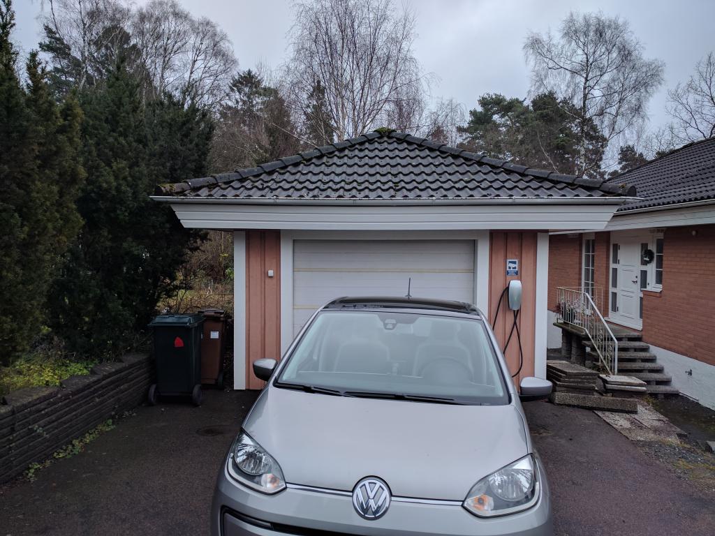

Så här ser den långa ut:

Och jag hade rekommenderat den långa om du inte vet att du kommer parkera på samma sätt jämt.
(Jag har en lång och en kort men den korta var inte installerad när bilden togs)

Den vänstra är 7,5 och högra 2,5
