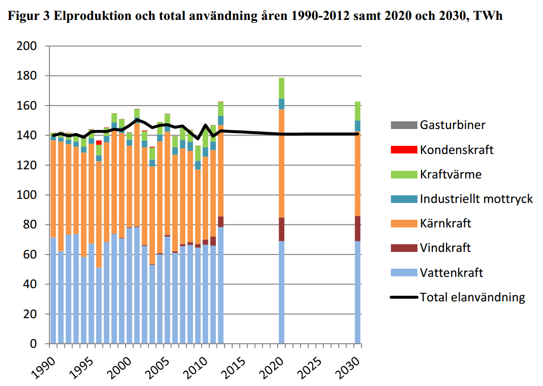

Förutsättning: 2020 så finns det 5 miljoner elbilar (2017 finns det 4.8 men vi avrundar) (ALLA personbilar har på ett magiskt sätt blivit elbil!)
källa:
http://www.scb.se/hitta-statistik/stati ... statistik/
Varje elbil gör av med ca 1500 mil så säg att det totalt blir 3 MHh (folk får inte hybris och ger sig av på eurosemester) (elektrikern i insändaren påstår 9 MWh) per år
5 miljoner * 3 MWh = 15 TWh.
2020 så räknar man med ett överskott på 37 TWh. (dock blir det lägre 2030, ca 20TWh pga av bortfall av kärnreaktorer) men det är fortfarande över 15.
källa:
http://www.johanenfeldt.se/wp-content/u ... el2030.png
Så det finns bestämt ett ökat behov av el, men vem säger att man inte kommer investera och möta det behovet? Elnätet kommer klara sig oavsett. (någon som kan verifiera påståendet?)
Effektmässigt har jag inte lyckats hitta några uppgifter men det skulle vara intressant att få fram hur många samtida snabbladdare som systemet klarar. (anta 40Kw) (sedan skulle det vara intressant att veta bristningsgränsen)

Du räknar i första inlägget rätt högt. Snittbilen i svergie körs 1224mil per år... Och snittförbrukningen på elbilar kommer väl vara en bit under 2kwh/mil? De flesta bilar är inte fartvidunder med +600hk som är så stora som Tesla..
Tror man åtminstone kan sänka behovet per bil till 2200kwh per år.
Då blir det 2.2tWh per miljon bilar. 11tWh per år för a
5 miljoner..
Med tanke på att det säljs runt 300k bilar per år i Sverige blir ju ökningen per år inte speciellt mycket mer så utbyggnad av kapacitet med solceller kan göras i samma takt om man vill. (nu har vi redan sån överproduktion att det inte behövs.. Men ska man stänga kärnkraften är det kanske bra.)
Om andra delar av vår transport också förändras lika snabbt kanske det behövs det dubbla? Tänker alltså på lastbilar och så..
