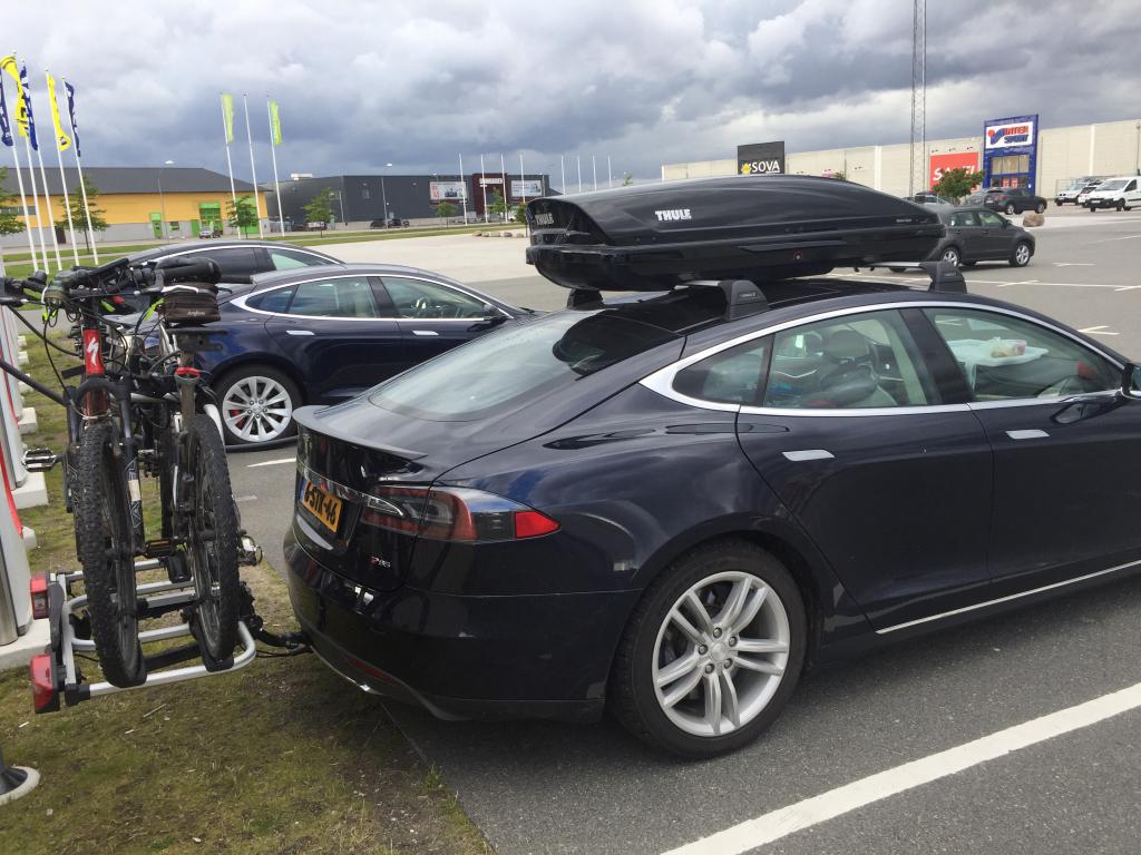

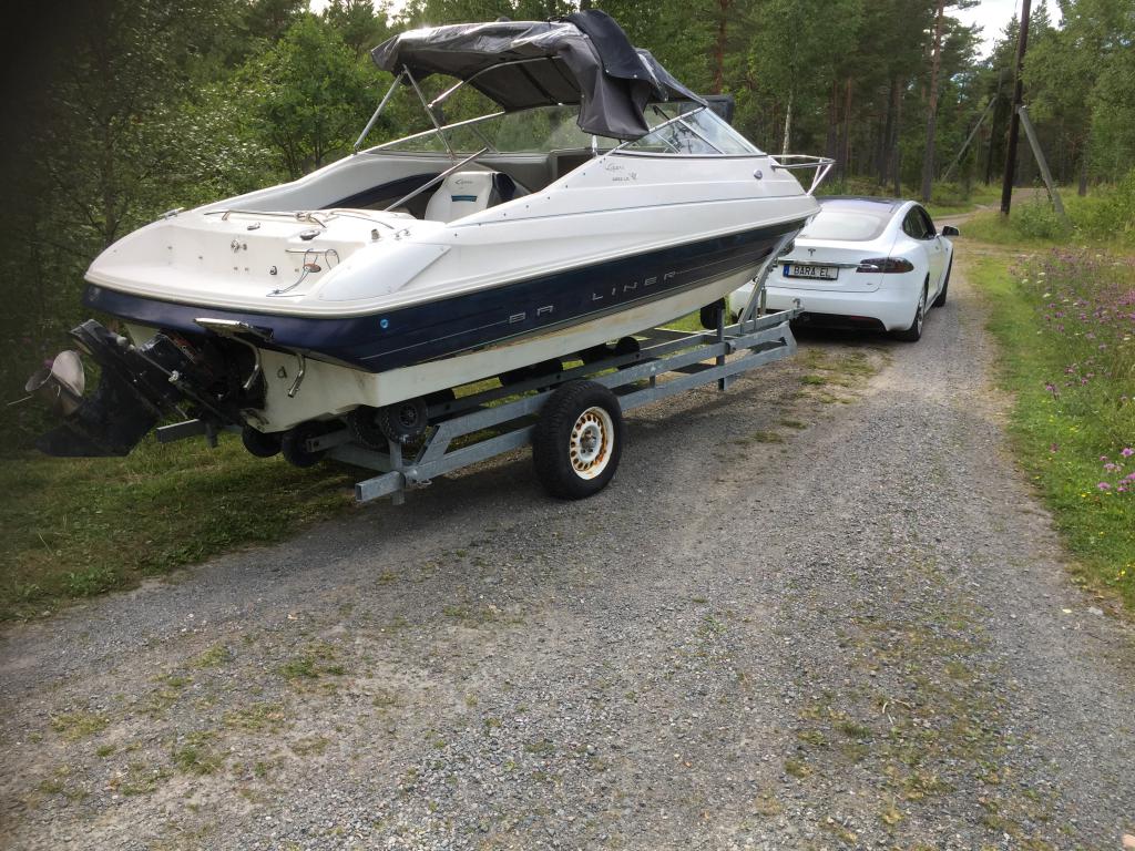

Fungerar utmärkt!
Man får ta det lite lugnt. Räknar med att Brink/Tesla fixar formalia då också fler monterar krok. Bilen blir så mkt mer användbar:
- flytta båt
- cykelhållare
- bagagekorg för vilt
- flytta vattenskoter
- körs skräp t tipp
Med LGF skylt är det tom lagligt. Kroken. Kostar ~5 kkr och är lätt att montera själv.

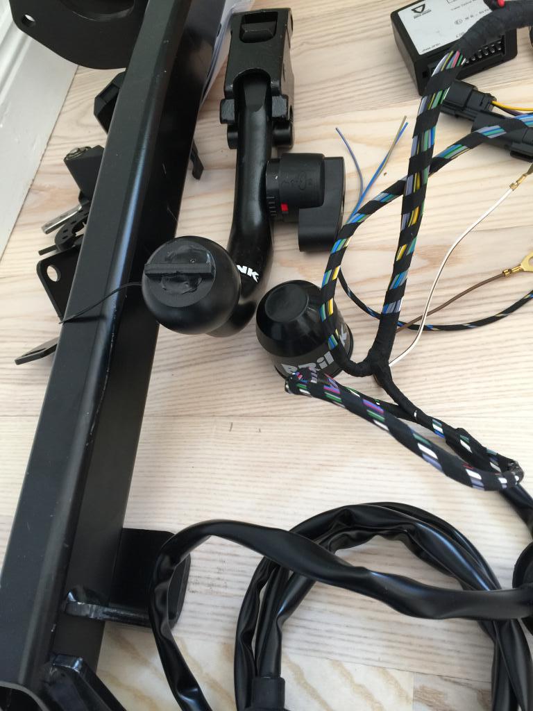

Rameder sålde med elsats (som jag ännu ej kopplat in pga tidsbrist). Den innehåller elektoniklåda och plug-brytut som direct passer. Elektroniklådan tror jag kopplar bort backsensorer?
X verkar spontant passa! Svårt att avgöra. Täckbalken är ganska tight men samtidigt är det lite spelrum mellan fångare och balk.
Det som inte formas med liten slägga gör det med en stor....
Det intressanta är vad Tesla sager om man monterar ett X drag på en S!
/L

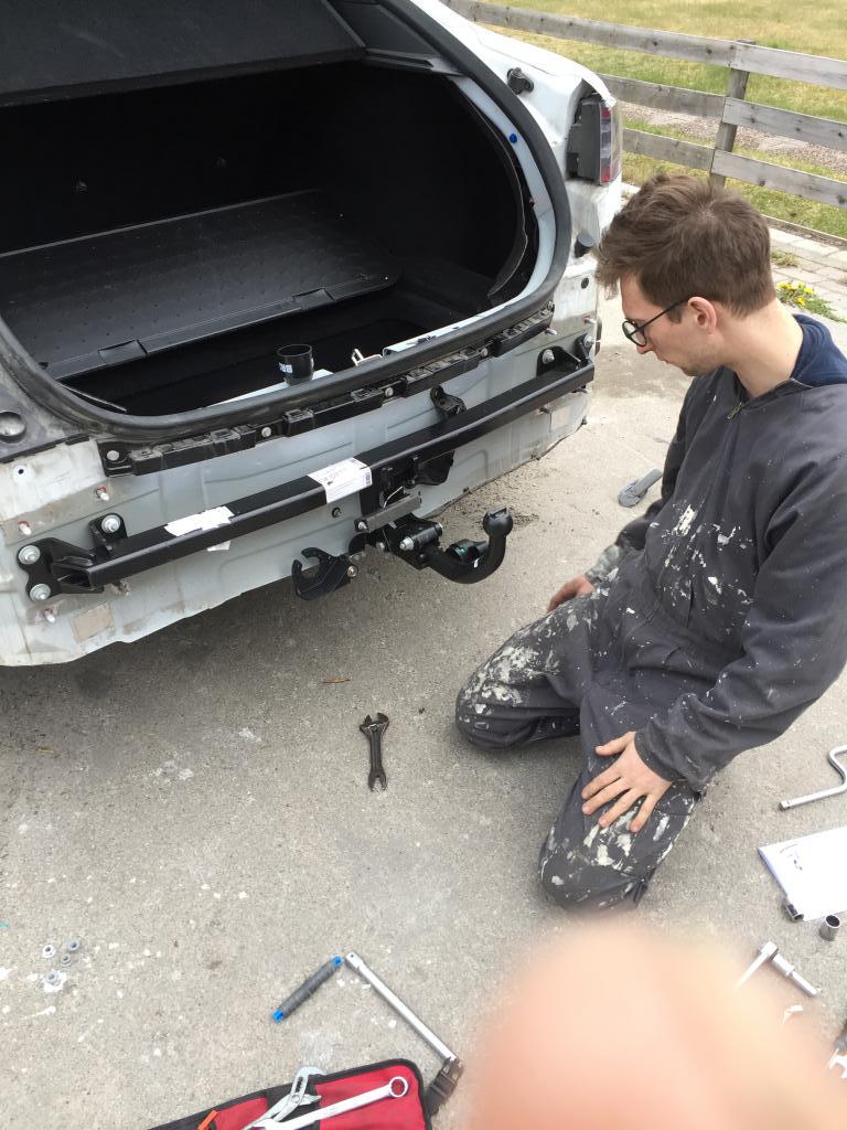

Såg bilderna. Tyckte lacken på Rameders grejor var bättre.
Jag är mer orolig för elinkopplingen. Den kände av när jag bröt sensorerna. Jag skall koppla in elen i vår när det är varmare. Om någon kopplar in sig vill jag gärna dela erfarenheter!

Denna bild säger tom att x:ens krok kanske skulle passa med lite modifieringar i alla fall verkar det som.
