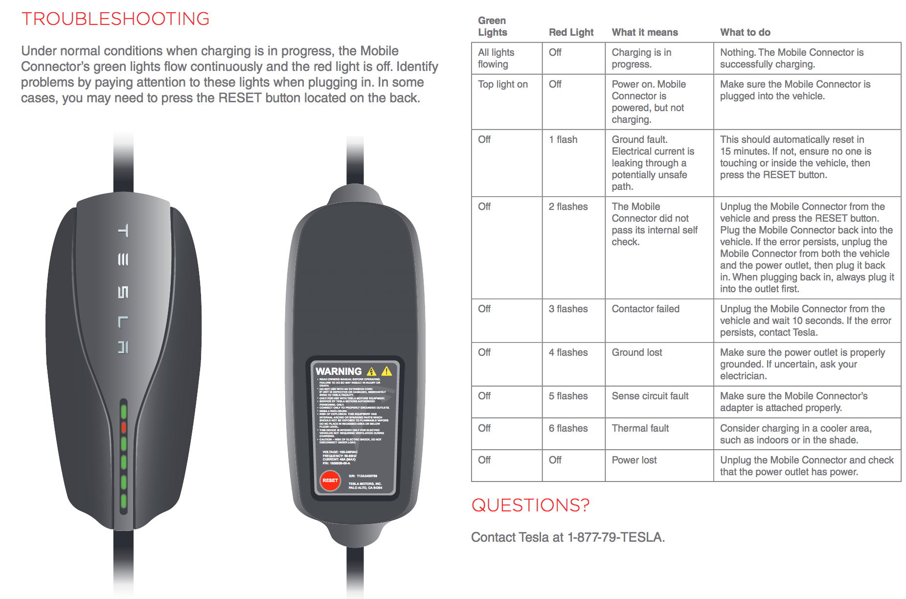

Inlägg: 9405
Re: Ringde om hjälp pga laddning
Antalet rödblink i stöten avslöjar vad felet är. Finns en tabell i manualen.

Inlägg av Kulingen »
Får kolla in manualen, men jag har för mig att den bara lyste rött
Inlägg: 9405
Kulingen skrev:
Bilen lyste rött, men UMC:n blinkade väl?
Kulingen
Inlägg: 2184
Ort: Västervik
bylund skrev:
Kulingen skrev:
Tänkte inte på om den blinkade eller ej såg bara att det var rött där också, fick väl lite panik pga att jag just hämtat ut den och den ej laddade hihi vid andra laddtillfället. Men tackar för all hjälp jag har fått av dig, denna sida är lika grym som bilen :D
